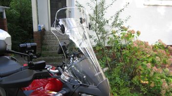

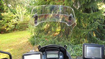

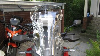

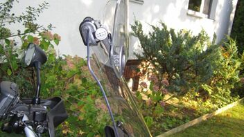

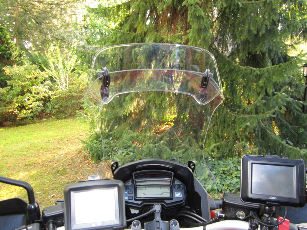

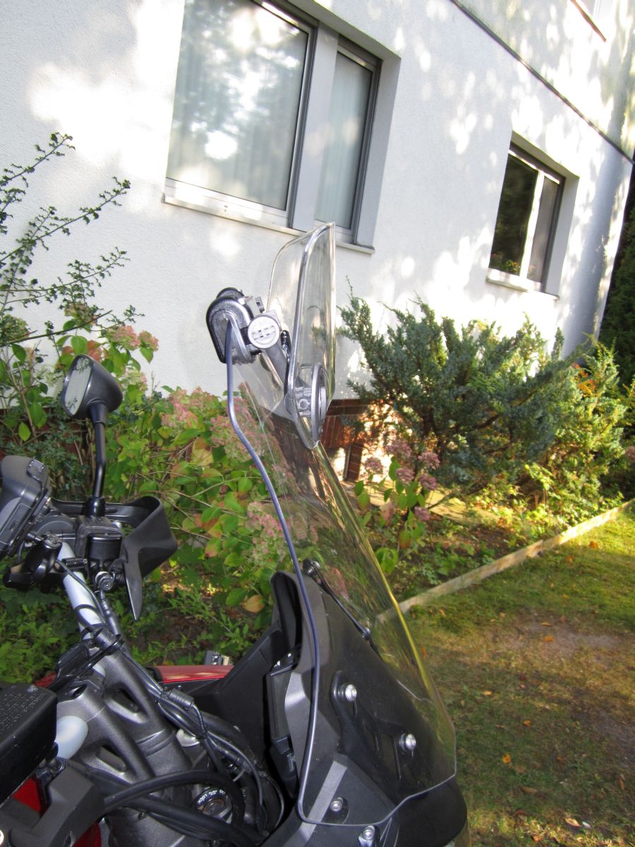

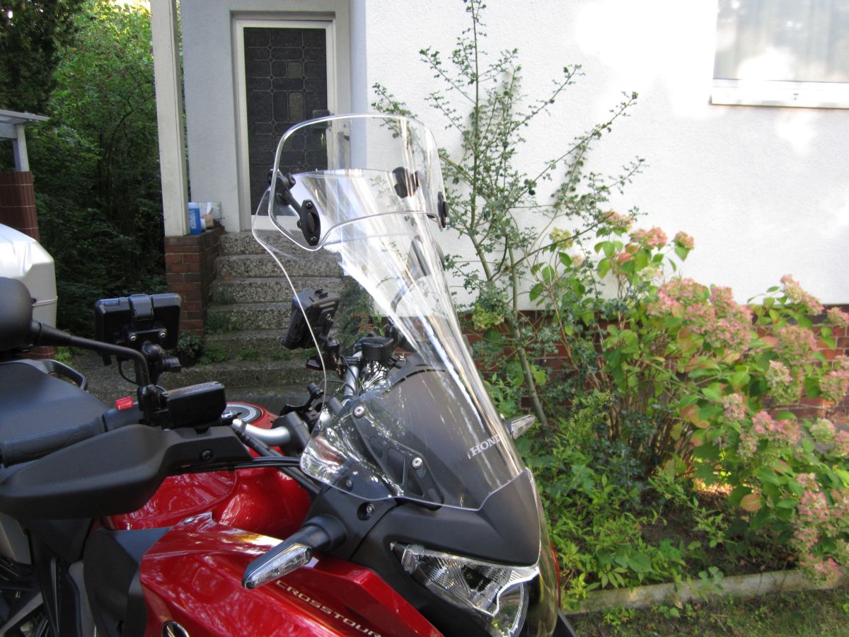

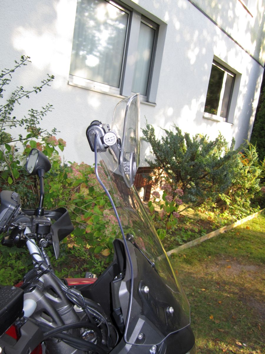

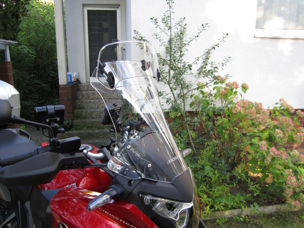

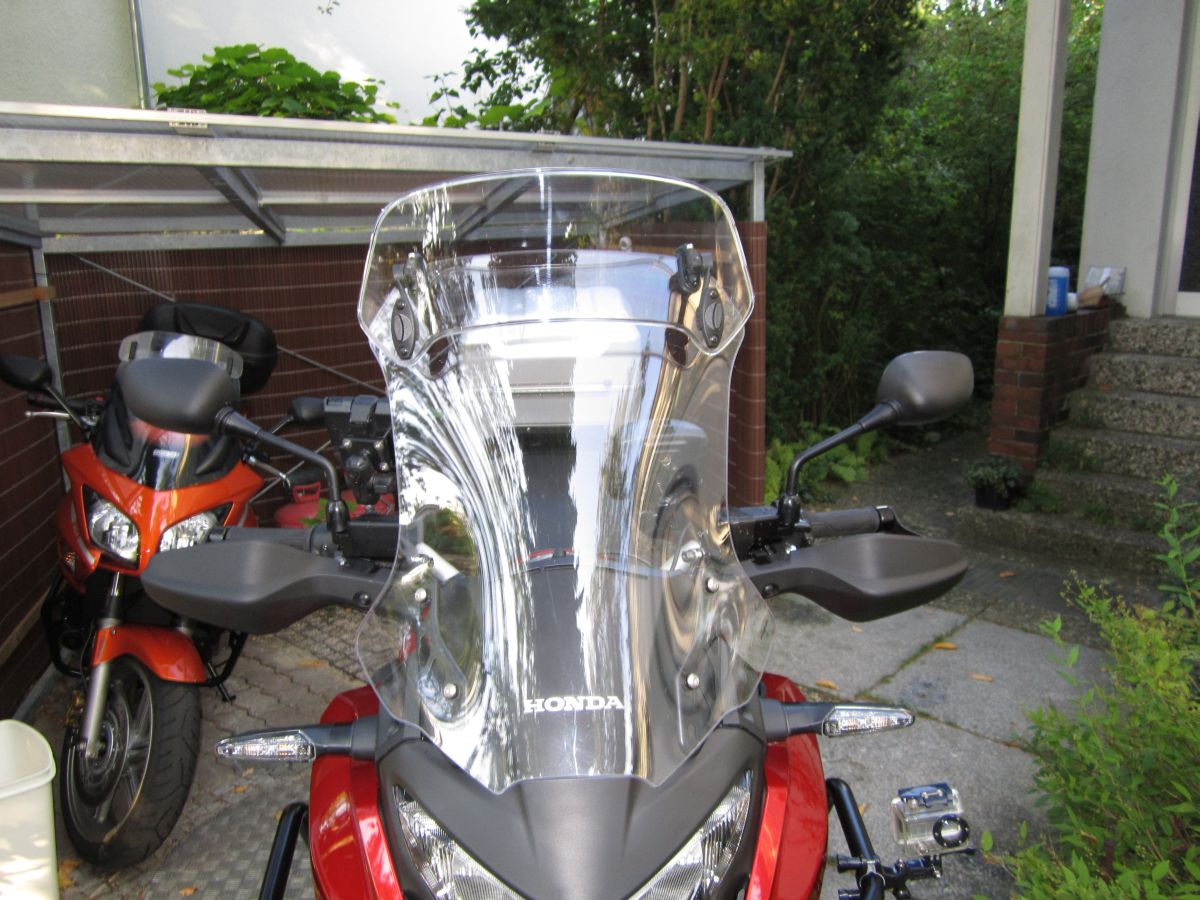

    Wie sieht das ganze nun am Mopped aus ?
    [attachment=2]IMG_0017.JPG[/attachment]
    [attachment=1]IMG_0019.JPG[/attachment]
    [attachment=0]IMG_0020.JPG[/attachment]
    Und nun das wichtigste, der Test ;) Also soweit ich bisher testen konnte und das war nur auf meiner Hausrunde die ich dann mal um eine schnellere Passage erweitert habe. Für mich ist diese Lösung echt genial, so wie der Spoiler auf den Bildern steht ist bei normaler Landstrassengeschwindigkeit alles super, sogar etwas weniger Wind auf den Schultern. Bei höheren Geschwindigkeiten (Autobahnfahrt) macht es Sinn den Spoiler noch höher zu schieben. Ich kann jetzt hinter der Scheibe am Kopf meines Nolan 104 auch die Belüftung auf machen, das führte davor immer zu ziemlichen krach.
    Irgendwas negatives: JA !
    a) Also das Gewicht zerrt etwas an der Hauptscheibe, nun sind die Klemmen auch nicht das beste, ich denke wenn ich nach meinem Urlaub mich für eine dauerhafte befestigung entscheide Bohre ich die Scheibe und montiere es ohne das Klemmgedönns.
    b) Der Rand des Spoilers ist dicker gestaltet und rund, leider spiegelt der ziemlich die Sonne die mich zumindest jetzt bei Abends tief stehend dann über die Scheibenspiegelung blendet. Da muss ich mal noch schauen ob das mit einer anderen Einstellung weg geht.
    Aber insgesamt ist das Top und schön multifunktional also ich behalte das erst mal bis auf weiteres. Ich habe die Scheibe wie gesagt fast auf unterster stellung und nutze es damit quasi nur als leichte Verlängerung der Orriginalscheibe. Längere leute werden den Spoiler weiter noch oben stellen müssen.

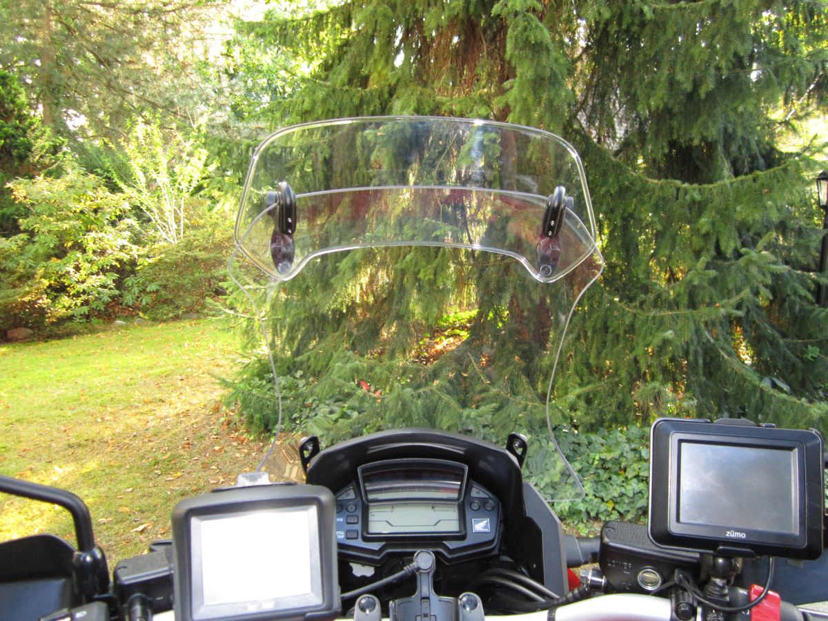

    fox: Nein ich brauch kein Navi ;) Bin mit meinem Navigon (oder iGO) und GPS60 völlig zufrieden - das Zumo habe ich vor paar MOnaten von jemanden geschoßen der verzweifelt ist mit dem Zumo. Da ich a bisserl Naviverrückt bin dachte ich , ich teste mal wieder Garmin wo Die jetzt stehen. Daher noch das Zumo dran, das ist für die belustigung (von brücken springen z.B.) zuständig. Oder anders ausgedrückt, Navigon auf dem linken ist mein Hauptnavi was mich sauber über all hinführt, das GPS60 nutze ich als Trackcomputer (ist in dem Bild nicht montiert, mitlerer leerer halter). Der Rest ist spielerei ...
