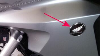

Honda Emblem entfernen
    Warum entfernen?
    Für ein BMW Emblem?
    :lol:
    Kann man, wenn der Händler nett ist, ordern, kostet ca. 50,-!
    :mrgreen:

    Er schreibt ja, daß er sie wieder einsetzen will.
    Was mich allerdings brennend interessieren würde,
    warum die Embleme erst entfernen und dann wieder
    ankleben. Klär uns doch mal auf, bitte.
    Ich meine allerdings, die gehen nur mit roher Gewalt runter.
    Das wird ja wohl nicht schwer zu erraten sein.....oder..?
    Er wird entweder lackieren ,folieren, oder airbrushen.......
    viel mehr möglichkeiten gibt es ja nicht.

    Ich habe neulich wegen defekter Heizfolie einen Autospiegel vom Halter lösen müssen, der auch geklebt war.
    Bei mir war die Lösung "etwa 10 Minuten im vorgeheizten Backofen bei 100° Umluft" (Versuch vorher mit 80° war vergebens).
    Vielleicht hilft so was hier auch, falls das Verkleidungsteil so in einen Ofen passt, dass es nicht irgendwo eine heiße Wand berührt?
    Ehrlich gesagt doch, da die von dir genannnten Dinge in meiner kleinen Welt nicht vorkommen :lol:
    Und zum Tip von vkr.... Plastikteile im Backofen? Mahlzeit.
    Ich schätze mal, das Teil ist für einen normalen Ofen eh zu groß und egal wie, du musst an der
    Vorderseite mit Werkzeug hantieren und läufst Gefahr, alles zu verkratzen.
    Ich würde hinter dem Emblem ein Loch durch die Verkleidung bohren, das ganze von hinten
    mir einem Heißluftfön vorsichtig erwärmen und versuchen mit einem Schraubenzieher das Teil
    rauszudrücken.
