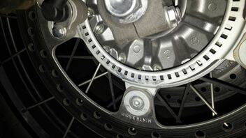

    Und das ABS Leuchte fängt nach ein paar Meter auch an zu Blinken, wenn ich die Maschine neue starte, ist die ABS Leicht aus, nach ein paar meter fängt weiteren zu blinken.

    Bei den Blinkern würde ich auf eine Unterbrechung tippen. Entweder Kabel oder sicherungen. Abs wird warscheinlich eine falsche raddrehzahl an Steuergerät gemeldet. Dann geht das Lämpchen an und blinkt.

    Kann natürlich auch sein das gar keine raddrehzahl am Steuergerät ankommt. Würde einfach mal am sensor messen ob die impuse raus kommen. Ich gehe mal davon aus das die abs sensoren 3 polig ausgeführt sind. Dann müssten 2 davon mit masse und 12v versorgt werden und am dritten die impulse abzugreifen sein.
    Würde aber sicherheitshalber noch im schaltplan nachsehen.

    Wenn im ABS Steuergerät ein Fehler gespeichert ist, wird jetzt mit der ABS Anzeige ein Fehlercode ausgegeben. Lankes Blinken (ca. 1,3 Sekunden an) bedeutet den Wert 10, kurzes Blinken (ca. 0,3 Sekunden) den Wert 1. Lang Lang Kurz Kurz wäre also 22.
    Lies mal den Fehlercode aus und melde dich dann mit dem Code
    ABS Fehlercode: 12 Störung im Vorderrad ABS-Sensor (Raddrehzahlsensor, Abstand Sensor zu Inkrementalrad, verschmutztes/defektes Inkrementalrad); Fahrbedingung (z.B. Wheelie) EMV-Störung
