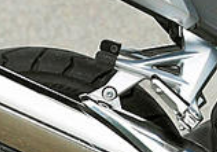

    Wenn ich das richtig verstanden habe oben, dann bleiben diese Gummis ja immer am Motorrad auch bei demontierten Koffern - kann mal jemand ein Foto davon einstellen? Bei meinen Gebrauchtkoffern waren die nicht dabei und ich habe mich schon gewundert, dass die Koffer unten "rappeln" können.

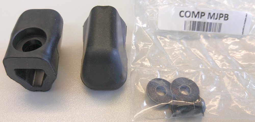

    Gummis sind abgeholt und montiert - passen einwandfrei - also anscheinend baugleich (kann man beim Treffen ja mal vergleichen) - Aufdruck auf der Tüte scheint aber keine Artikelnummer zu sein.
    [attachment=0]Gummis-Kofferhalter.jpg[/attachment]
