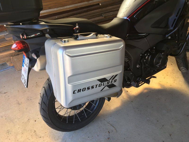

    Hallo Kay,
    welche Koffer hast du denn ?
    Mit dem Dsx 5 und den Honda Koffer ist mir noch nicht aufgefallen dass die Koffer warm werden.
