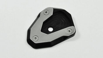

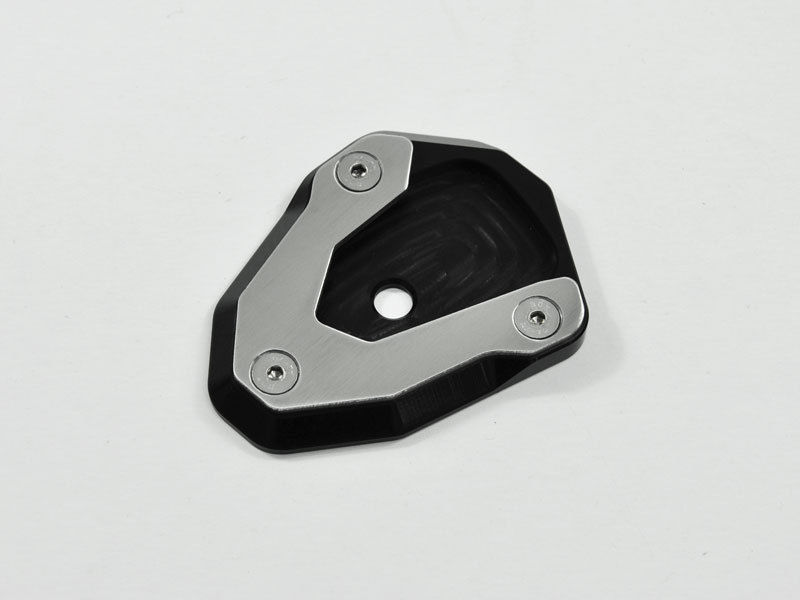

    Wollte ich gerade vorschlagen, glaub' beim GIVI gibt's so Hausschuhe für den Seitenständer.
