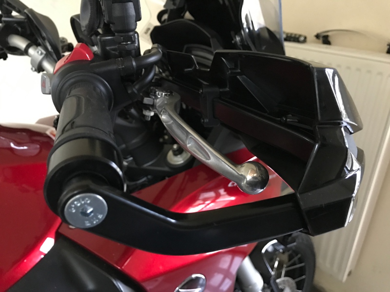

Es geht um SW Motech Handprotektoren. Eventuell sucht ja mal wer was hierzu, bzw. hat Fragen die sich auf den Anbau beziehen.
Das Set besteht aus Alubügeln, Aluguß-Lenkerklemmen, Befestigungsset für mehrere Modelle und den gewählten Plastikschalen.
Es lässt sich mit der GIVI Airflow, der Originalscheibe und der Honda-Tourenscheibe montieren. Diese in oberer oder unterer Position befestigt.
Auch meine verbaute Lenkererhöhung (20mm von Touratech für die neue AT) lässt die Schalen nicht die Scheibe berühren. (knapp 3cm Luft)
Die mitgelieferten M8 Schrauben welche in die Lenkergewichte geschraubt werden habe ich um 5mm gekürzt damit diese in meine Coolride Heizpatronen passen.
Die Lenkerklemmen der Bügel habe ich umgekehrt montiert. Die Montage lt. Anleitung empfand ich als suboptimal, da die Bauteile zu nahe an den Hohlschrauben von Brems- und Kupplungshydraulikleitungen liegen. Ausserdem können Die Lenkerklemmen im Falle eines Falles so nach oben ausweichen und richten vielleicht keinen Schaden an Behältern und Leitungen an. (Wenn mal Hebel abbricht ist nicht schlimm, 15€, 5min Arbeit, kann man immer dabei haben. Leitungen und DOT4 schleppe ich für gewöhnlich nicht mit mir rum)
Über Sinn und Zweck darf sich jeder selbst Gedanken machen:
Bei meiner Brezel im Schnee ist die Original-Handschale gebrochen, Hebel ebenso. Mit Bügel hätt's das vermutlich gehalten. Klar kann man auch rechnen was Original-Handschale und Hebel gegenüber verbogenem Bügel kostet.
