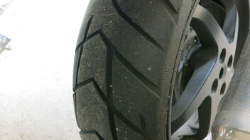

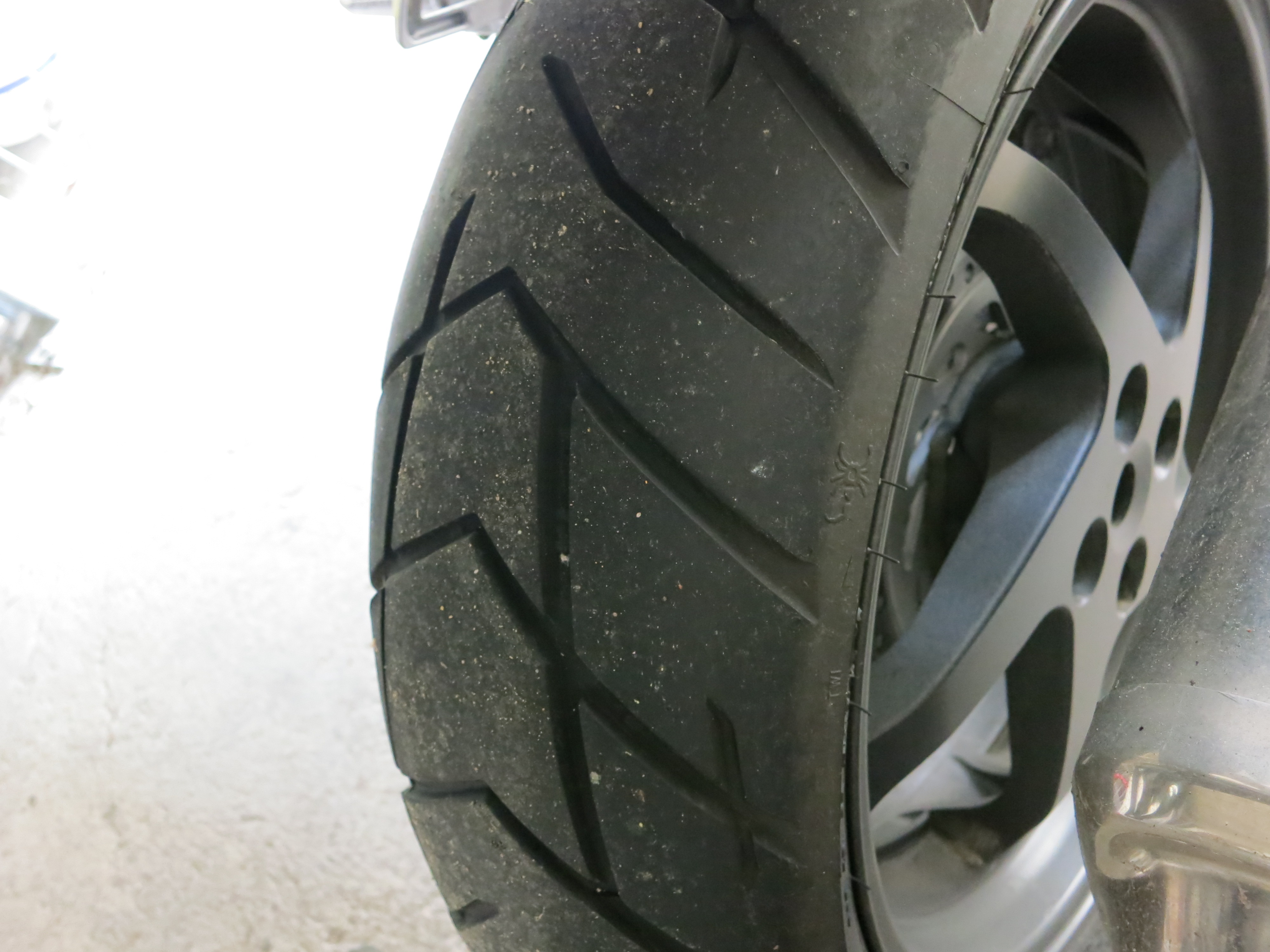

    Von meinem Hinterrad habe ich gerade einmal ein Foto gemacht. 4.000km bin ich nun damit gefahren und die sehen noch ganz ordentlich aus und haben noch ein sichtbar tiefes Profil. Ich vermute, ich könnte wie Paul ebenfalls an die 8.000km kommen.
  • #18
    Das glaube ich jetzt sofort! :whistle: :mrgreen:
    Dirk
