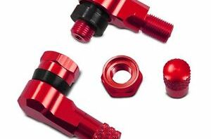

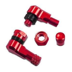

    Nimm NICHT solche, die ganz flach 90Grad seitlich weggehen.
    Vorne sind sie kein Problem.
    Hinten ist die Form und Breite der Felge aber anders, so dass man mit den Geräten an der Tankstelle probleme bekommt, wenn deren Adapter zu dick oder zu lang ist.
    Es gibt auch Winkelventile, die schräg nach oben stehen - damit sollte es vermutlich keine Probleme geben.
    Werde beim nächsten Reifenwechsel zumindest hinten von den ganz flachen auf ein schrägeswechseln.[attachment=0]image.jpeg[/attachment][attachment=1]image.jpeg[/attachment]
