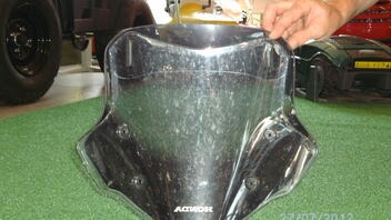

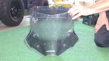

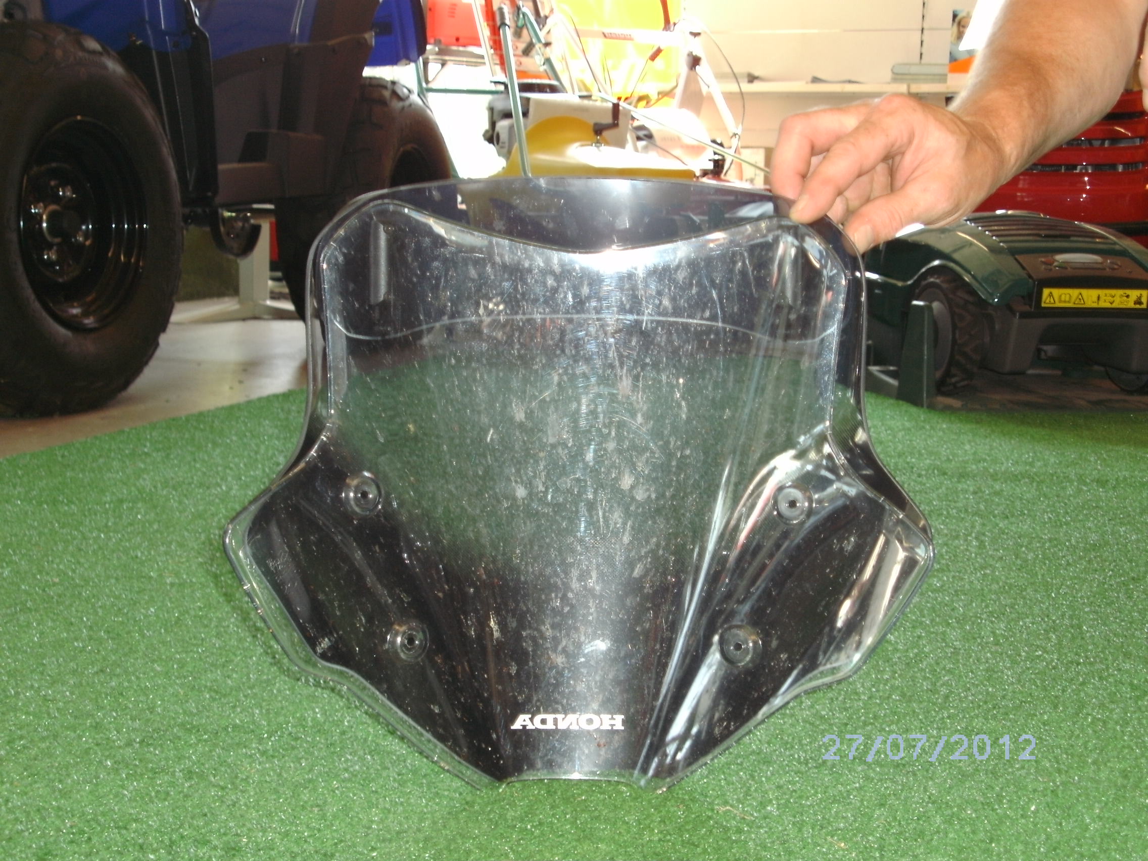

    habe am Donnerstag die MRA Scheibe bekommen.
    Laut Hersteller stand im Katalog +115mm.
    Das stimmt so nicht,ich habe mit meinem FHH nachgemessen und wir kamen in Verbindung
    mit Spoiler nur auf +70 mm :twisted: .
    Der FHH hat bei MRA angerufen,die Antwort "Die Technik wird das Prüfen"
    Heute schaue ich auf die MRA Seite,
    und siehe da: Scheibenlänge 390mm (+70MM).
    Hier noch 2 Bilder.
    Die Originalscheibe ist nur unwesentlich kürzer als die MRA Grundscheibe (ohne Spoiler).
    Gruß Thomas

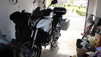

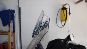

    ich habe mir den X-creen Aufsatz "XCA" (farblos) mit Klemmen über Pitterl bestellt und am Dienstag mit der Post direkt von MRA erhalten.
    Tolles Angebot und toller Service :handgestures-thumbup:
    Gestern konnte ich den Aufsatz das erste Mal im Fahrbetrieb testen und ich bin begeistert. Ich bin ca. 1,94m groß, fahre den Schuberth C3 und hatte das Problem, dass selbst mit der hohen Tourenscheibe (in der oberen Stellung) Turbolenzen entstanden sind, die einen Höllen-Lärm verursacht haben und mir immer wieder das Visier (mit der Unterkante in den Sichtbereich) zugeschoben haben. Nach kurzem Ausprobieren hatte ich dann schnell die richtige Einsetellung gefunden und siehe da, jetzt bleibt der Deckel auf wenn ich will und der Lärm ist auch passee. Bin gestern sogar ca. 50 km mit komplett offenem Helm gefahren (vorbei und durch Wälder) und mich hat nicht eine einzige Fliege ins Gesicht getroffen (und das bestimmt nicht, weil ich langsamer Fahre als Fliegen fliegen können :mrgreen: ).
    Wenn alles weiterhin so positiv bleibt, werde ich die Klemmen bald entfernen und den Aufsatz fest mit der Tourenscheibe verschrauben.
