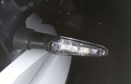

    Hallo Zusammen,
    aktuell gibt es bei Tante Louise LED Lauflichtblinker, die ich eventuell gern einbauen möchte. Jetzt müsste ich wissen ob ich die Dinger einfach einbauen kann oder ob ich das Blinkrelais auch wechseln muss. Das von Tante Louise vorgeschlagene hat 2 Kontakte und das verbaute hat einen 18 poligen Stecker :( Wie muss ich das machen? Geht das?
    Oder muss ich mit Widerständen arbeiten?
    Um mich dann endgültig als "Vollprofi" zu outen stellt sich die Frage ob ich schon LEB Blinker habe (siehe Bild) 8-) :? ?
    Ach so: Honda Crosstourer Baujahr 2012

    Ja,die Serienblinker sind LED.
    Und Nein, andere Blinker funktionieren nicht.Die Blackbox für die Blinker erkennt fremde Blinker und dann ist die Blinkfrequenz zu hoch.(Widerstände helfen nicht)
    Bitte bemühe mal die Suche-Funktion (Blinkfrequenz,sequenzielle Blinker usw), da findest du dann Einiges.

    Ja, es behaupten so einige, daß ihre Blinker beim CT passen bzw. funktionieren. :doh:
    Aber das sie nicht wissen wovon sie reden, ließt man ja schon im (Standard-)Text: "wird mit 2 Modulen( was laut Bild auch bloß Lastwiderstände sind) geliefert,falls ihr Crosstourer keine LED-Blinker hat". Da es keinen CT ohne LED-Blinker gibt, ist das schon mal Schwachsinn.Außerdem funktionieren die Honda-Originalblinker mit einer Betriebsspannung von 9V und nicht mit 12V !
    Es gibt von Thurn-Motorsport echte Module, mit denen Fremdblinker verwendet werden können.Allerdings braucht man 2 Stück (je ca 60,-€).

    Die Blinker sind bezeichnet mit unter anderem, 5-9 V und 3 W.
    Hab auch schon mal bei Einbau einer Alarmanlage einen Blinker kaputt repariert und hat dann etwa 130 € zu Buche geschlagen.
