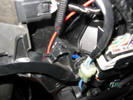

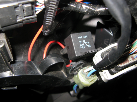

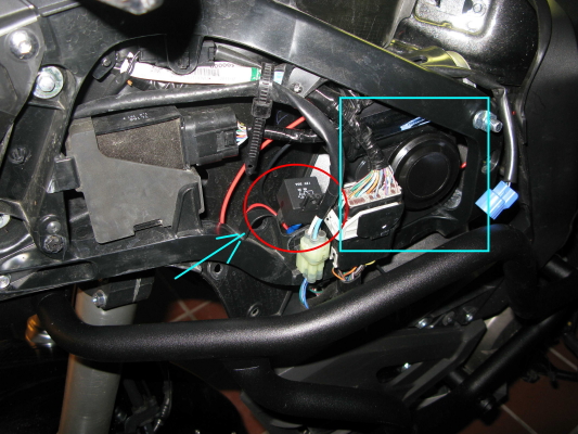

Meine Erweiterung, damit Interessierten auch ein Plätzchen für das Relais finden: grünes Quadrat = Wolo Bad Boy,
roten Kreis = Relais vor Fixierung und grüner Pfeil = Befestigungsstelle für Relais.Das Relais ist jetzt an einer Stelle wo man die 2 alte Kabel der Originalhupe ohne Verlängerung andocken kann, man muß diese nur hinter der Verkleidung friemeln.
2e Aufnahme zeigt Detailaufnahme und 3e Aufnahme das Relais befestigt, leider unscharf ....
Viel Spaß beim Finger-Verbiegen
