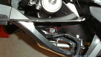

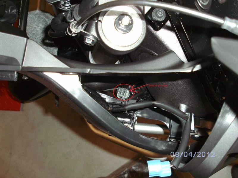

    Für die Zusatzscheinwerfer sind auf der linken Seite unter der Verkleidung bereits eine Steckvorrichtung vorhanden.

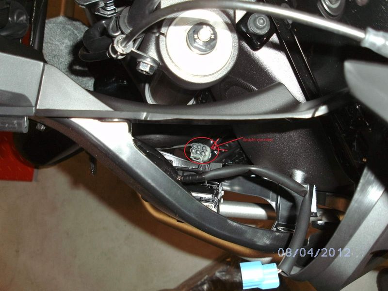

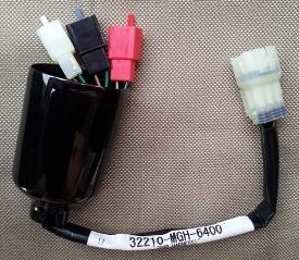

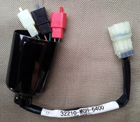

    Auf der Linken Seite hinter der Verkleidung findest du diesen Stecker . Da kannst du deine Zusatzscheinwerfer anklemmen.

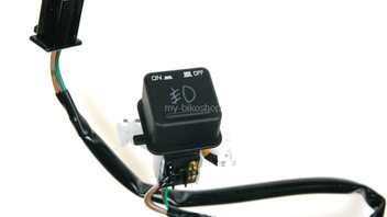

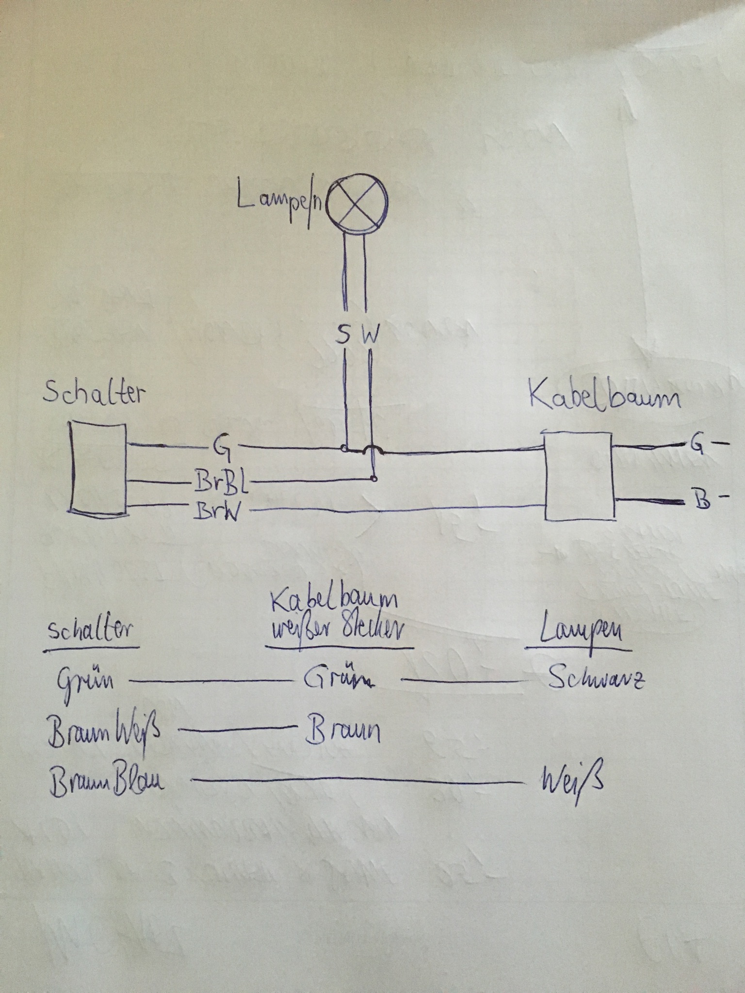

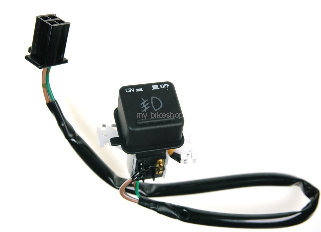

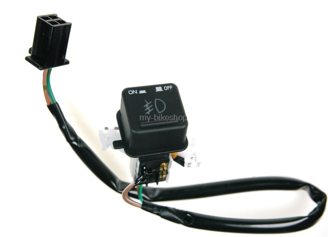

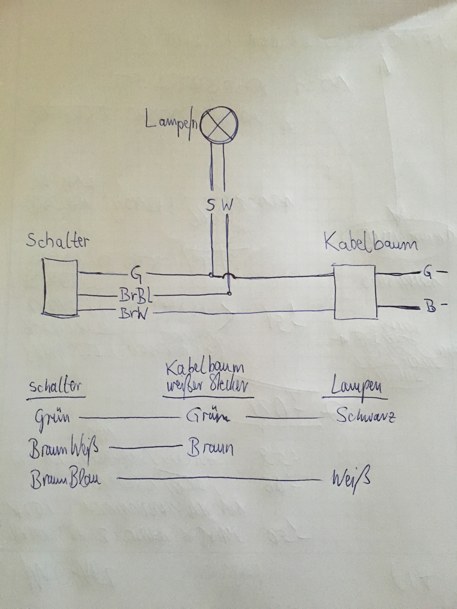

    Hab mir seinerzeit den von Honda angebotenen kleinen Kabelbaum und den O-Schalter für die O-Zusatzscheinwerfer besorgt. Meine LEDTag/Nebelscheinwerfer (mitgelieferten Schalter habe ich nicht benutzt) habe ich dann so angeschlossen...(s. Anlage)
    Es funzt bei mir seit 4 Jahren einwandfrei. Garantie kann ich natürlich keine geben.
    Hallo MikeH,
    vielen Dank für Deine detaillierten Infos und Fotos Das werde ich mal in ruhiger Stunde versuchen. Am Samstag geht es eine Woche lang zu einer Tour durch den Schwarzwald und da will ich vorher nicht das Basteln anfangen. Wie gesagt (geschrieben), bin ich nicht unbedingt "der Schrauber", aber mit ein bisschen Ruhe wird es bestimmt was. Ich melde dann mal, ob es geklappt hat.

    Schau mal da steht die Bestell Nr drauf . Beim HH bestellen
