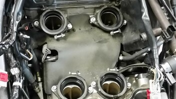

    ich habe vorgestern mal angefangen im zuge eines Service (60000 Km) auch mal die Zündkerzen zu erneuern.
    Also die Verkleidung rechts und links lösen ist ja kein größeres Problem. Auch den Tank nach hinten umlegen stellt sich als recht einfach dar.
    Den Luftfilterdeckellösen und den Filter entnehmen ist geschenkt. Doch dann.

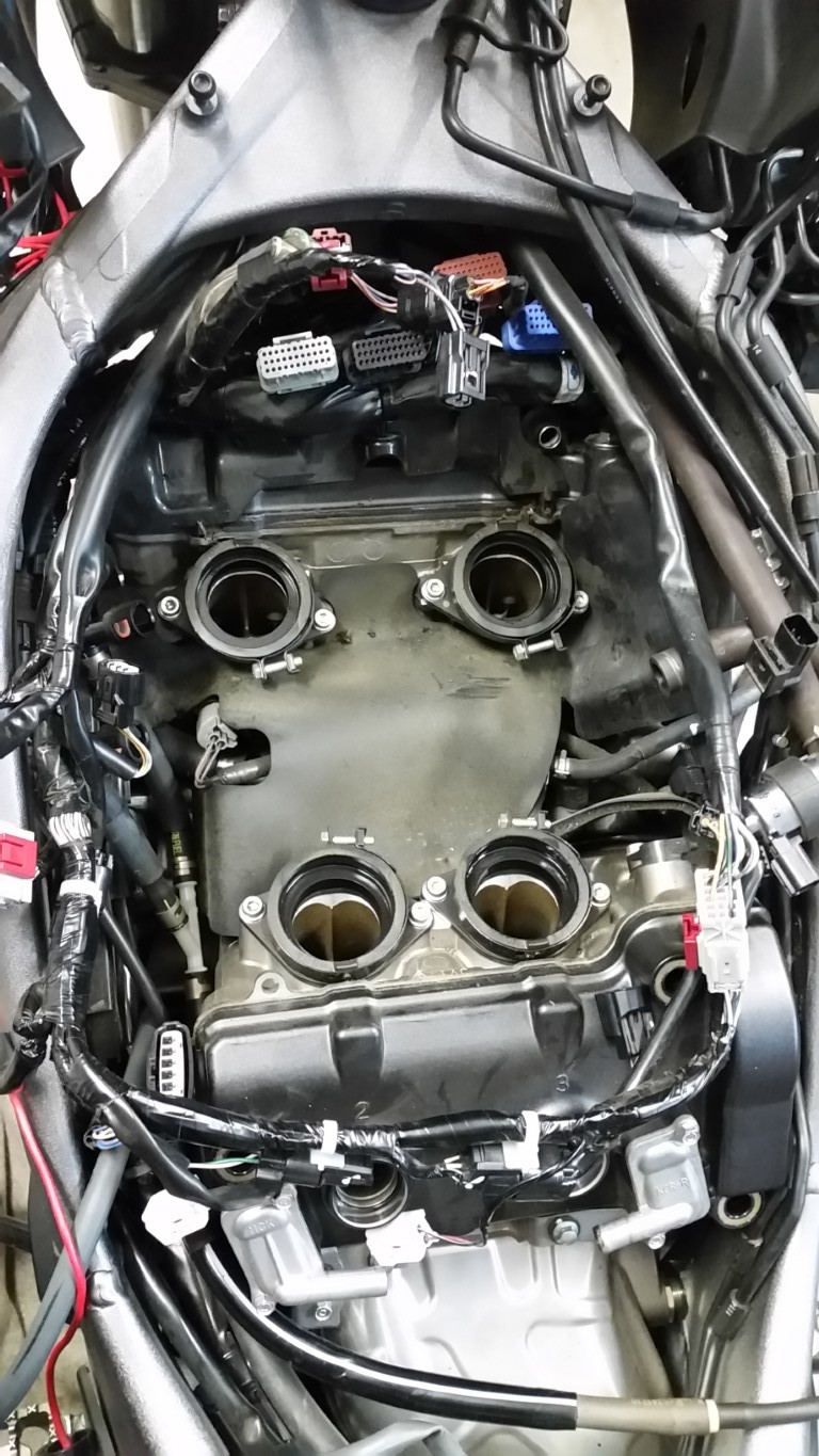

    Beim Lösen des Mittelteils des Luftfiltergehäuses geht es dann los. Die vielen Steckverbindungen entweder komplett lösen oder nur von dem Filtergehäuse lösen,
    die Stecker von dem Steuergerät vor dem Luftfiltergehäuse lösen, dann den Kabelbaum zur Seite schieben damit man an die Zündkerzen kommt. Die Kerzentecker

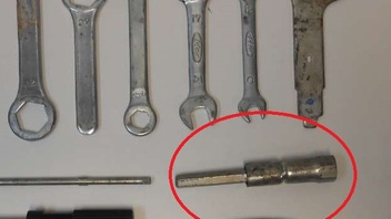

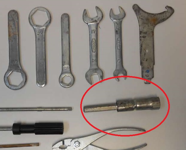

    abziehen und dann ein Werkzeug basteln um die Kerzen heraus zu schrauben.
    Diese ganze Arbeit ist alles machbar. Das einzige was mir etwas Angst macht ist nachher beim Zusammenbau eine Steckvervindung zu vergessen oder ein Kabelbaum nicht richtig zu verlegen.
    Ich bin immer noch guten Mutes das Moped nachher wieder zum Laufen zu bringen.

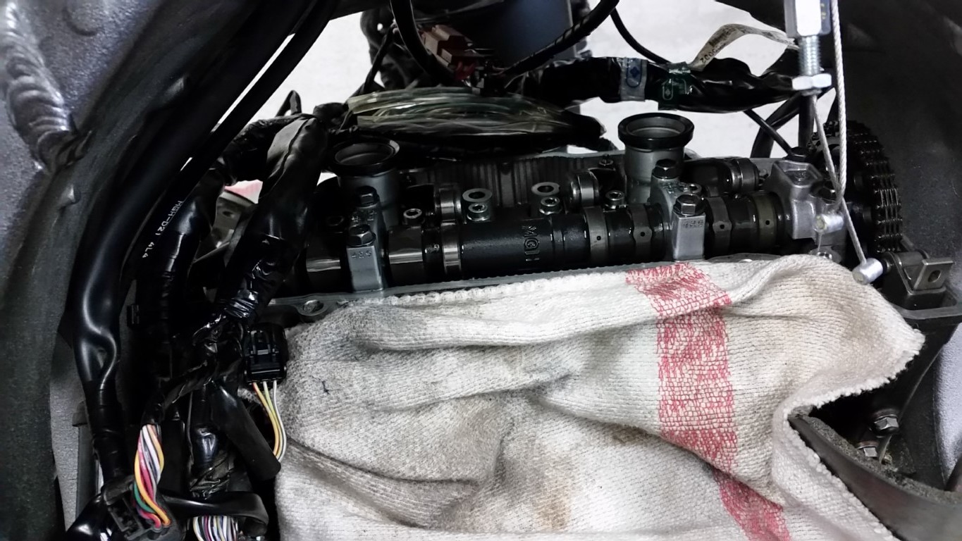

    Kenn ich^^ Vorderen Ventildeckel abbauen ist noch viel lustiger :D
