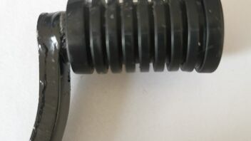

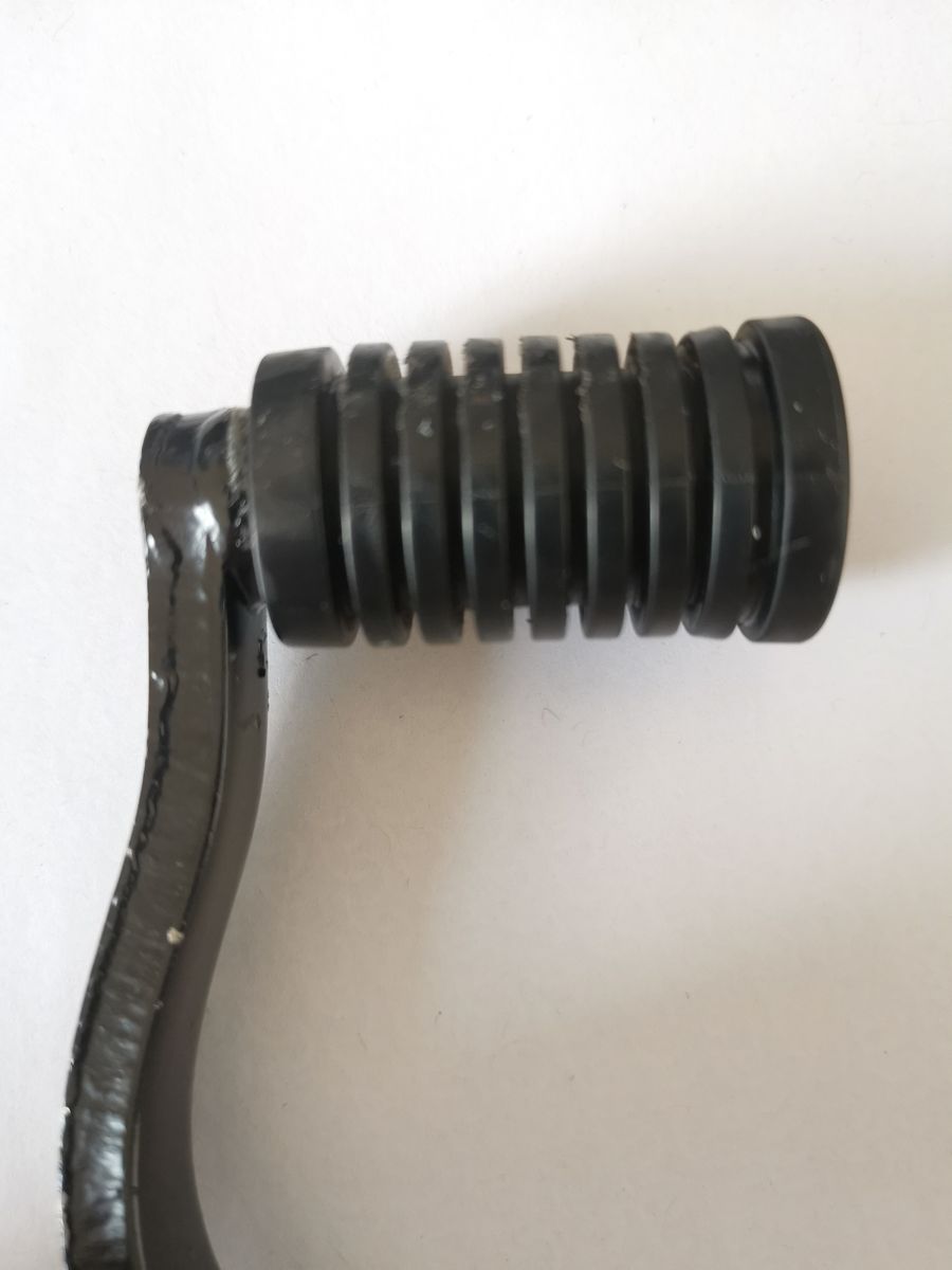

    habt Ihr eine Idee, wie ich den Gummi vom Gangwählpedal abziehen kann? Ich muss das Pedal wechseln, das neue kam aber ohne diesen Gummi, und das Umstecken wil mir absolut nicht gelingen...
    Wie bei Lenkergummis. Mit flachen Schraubendreher o.ä. zwischen Pedal und Gummi. Spüli ,WD40 o.ä. dazwischen; einmal um den ganzen Umfang rumhebel damit überall gelöst und geschmiert wird. Dann sollte er abgehen.

    Würde auch Spüli oder ähnlich nehmen und das WD 40 eher vermeiden, denn WD 40 ist vor allem ein Reinigungsmittel und Rostlöser und enthält sehr viel Azeton und verschiedene Lösungsmittel das den Gummi angreifen kann.

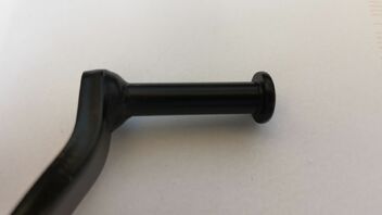

    Danke für die Tipps mit Gleitmitteln, aber die alleine helfen leider nicht. Das wirkliche Problem ist, dass der Gummi durch eine Platte gesichert wird, über die ich nicht drüber komme:
    Ansonsten dreht sich der Gummi frei auf der darunter liegenden Achse.

    Ich werde wohl versuchen, die Platte abzutrennen und dabei alles so gut zu kühlen, dass mir der Gummi nicht verbrennt.
    (Aufstecken dürfte einfacher werden, weil der Gummi auf dieser Seite innen konisch geformt ist, sodass ich ihn hoffentlich - drückt mir bitte die Daumen - gut über die Platte ziehen kann.)

    Ich habe es geschafft! :)
    Ich habe das Pedal so in den Schraubstock eingespannt, dass ich die fixierende Platte abtrennen konnte. Ich habe es allerdings nicht auf einmal gemacht, damit die Hitze nicht zu groß wird, sondern in Etappen mit Kühlung dazwischen an der Wasserleitung. Der Gummi hat alles schadlos überstanden und ist schon auf dem neuen Pedal. Dort ging das Aufziehen wie erhofft ganz einfach.
