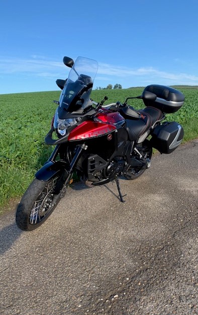

    Hallo Tom,
    ich habe die von Givi, die sehen einfach nur gut aus, und das Fassungsvermögen ist akzeptabel.
    Martin

    Hallo Tom,
    ein Bild ohne die Koffer habe ich leider nicht, die sehen bei mir aber genauso aus wie auf deinem Bild,
    nur dass meine mattschwarz sind.
    Zum Thema Stabilität: Tempo 200 auf der BAB sind überhaupt kein Problem...
    Montage ist super, ohne Werkzeug, fix montiert.
    Martin

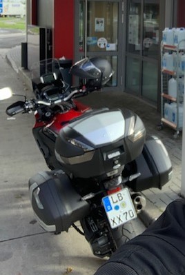

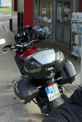

    Das sind doch mal konkrete Fragen, mit denen man was anfangen kann. Vorab, ich habe die Givi V34 mit den PLXR-1110 Trägern.
    - wie sieht der Abstand zu den Soziusrasten aus?
    Die Sozius Fußrasten werden weder durch die Träger, noch durch die montierten Koffer negativ beeinflusst.
    - wie schnell klappt der An/Abbau?
    Da beide Systeme die Rapid Träger sind, klappt der An- und Abbau innerhalb 1-2 Minuten.
    - wie gut gehen die Koffer aus/einzuhängen?
    Die Koffer werden auf die unteren beiden Pinne mit der Aufnahme gestellt und dann einfach Richtung Sattel gedrückt, bis sie einrasten. Zeitaufwand gefühlt 2 Sekunden je Koffer.
    - wie stabil ist die Konstruktion auch bei voller Beladung (nicht unbedingt V.Max) ?
    Die Halter sind wie erwähnt aus Eisenrohren. Die Bajonett Halteschrauben sind stabil, wie der Träger insgesamt. Beide Seiten sind mit einer Strebe hinterm Nummernschild verbunden, was die Träger verwindungssteif macht.
    - wie sehen die Träger ohne Koffer drann aus?
    Wie auf den Produktfotos.
    -wie breit stehen die Koffer ab ?
    Meine V34 liegen sehr dicht am Motorrad an. Das Fahrzeugheck hat mit montierten Koffern dann eine ungefähre Gesamtbreite von ca. 98 cm.
    - passt das System zum Auspuff der CT ohne Platzverlust im rechten Koffer?
    Beim V34 ja. Beide Koffer sind voll nutzbar.
