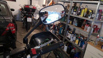

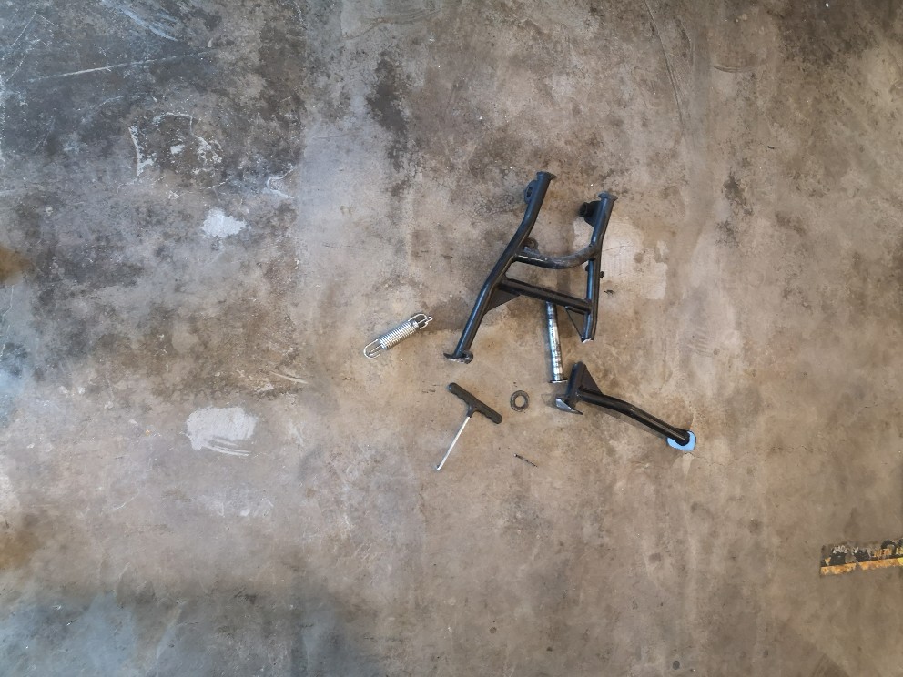

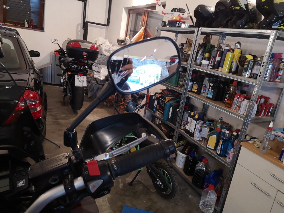

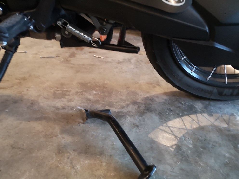

    Ich habe Crosstourer Sc76 in 2019 in Deutschland gekauft ohne Centerstander! Spater habe ich via Ebay ein Motea Centerstander gekauft und instaliert! Latzte Woche beim Motorrad auf Stander zu bringen (in der Garage) linke Fuss ist gebrochen und Crosstourer sturtzte nach recht!
    Es war gluck das kein von meiner Familie in der nache war!
    Rechte Spiegel , Motea Center und kleine Plastikhalter von rechte Motordeck sind gebrochen.
    Vorgestern ein Honda Centerstander geholt und ist viel besser konstruiert und ist leichter Motorrad auf Stander zu erheben!
    Ich ratte jeder das Motea Centerstander nicht zu kaufen. Es ist nicht gut konstruiert und ist gefahrlich!

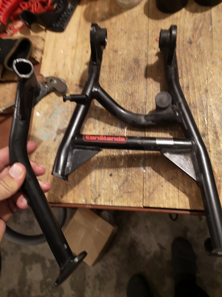

    Das ist auch nich auf einmall passiert! Schon ein Monat vorher i fuhlte das wenn Motorrad auf stander war und ich auf war und woltte ihm unten bringen ein bischen links, recht wakelte!
    Ich habe gemerkt das Farbe auf dem linkere Bein sich bischen geblattert hatte abe ein Riss habe ich nicht gesehen (dachte es hat sich bischen verbogen),
    Und dann paff, ist passiert!
    So ich glaube das Material und Konstruktion nicht passend fur Crosstourer!
    Wenn 200eur nicht viel ist Honda Stander kaufen und bist du sicher und Crosstourer auf Stander zu bringen ist 2 mall leichter!!
    Motea ist gefahrlich!! :thumbdown:
