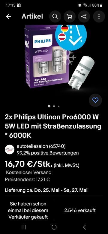

    die LED`s für Fern- und Abblendlicht hab ich jetzt.
    Die für´s Standlicht scheinen ein Problem zu sein.
    Passen sollen ja diese hier
    Die sind allerdings nirgendwo zu kriegen.
    Fragen in die Runde.
    Was habt ihr denn verbaut?
    Passen auch andere Typen von Philips?
    Danke für eure Rückmeldung

    Ich denke, wichtig ist nur die Bezeichnung „W5W“.
    Das ist die Sockelbezeichnung, wenn ich mich nicht irre.
    Seit Ende 2014 habe ich diese verbaut - gibt es mit dieser Bezeichnung so aber wohl nicht mehr:
    OSRAM LEDriving LED Retrofit W5W Innenbeleuchtung 2850CW-02B Cool White 6000K 80% weniger Energieverbrauch im Doppelblister
    Und ja, „Innenbeleuchtung“.
    Die schauen aber immer noch richtig gut aus!

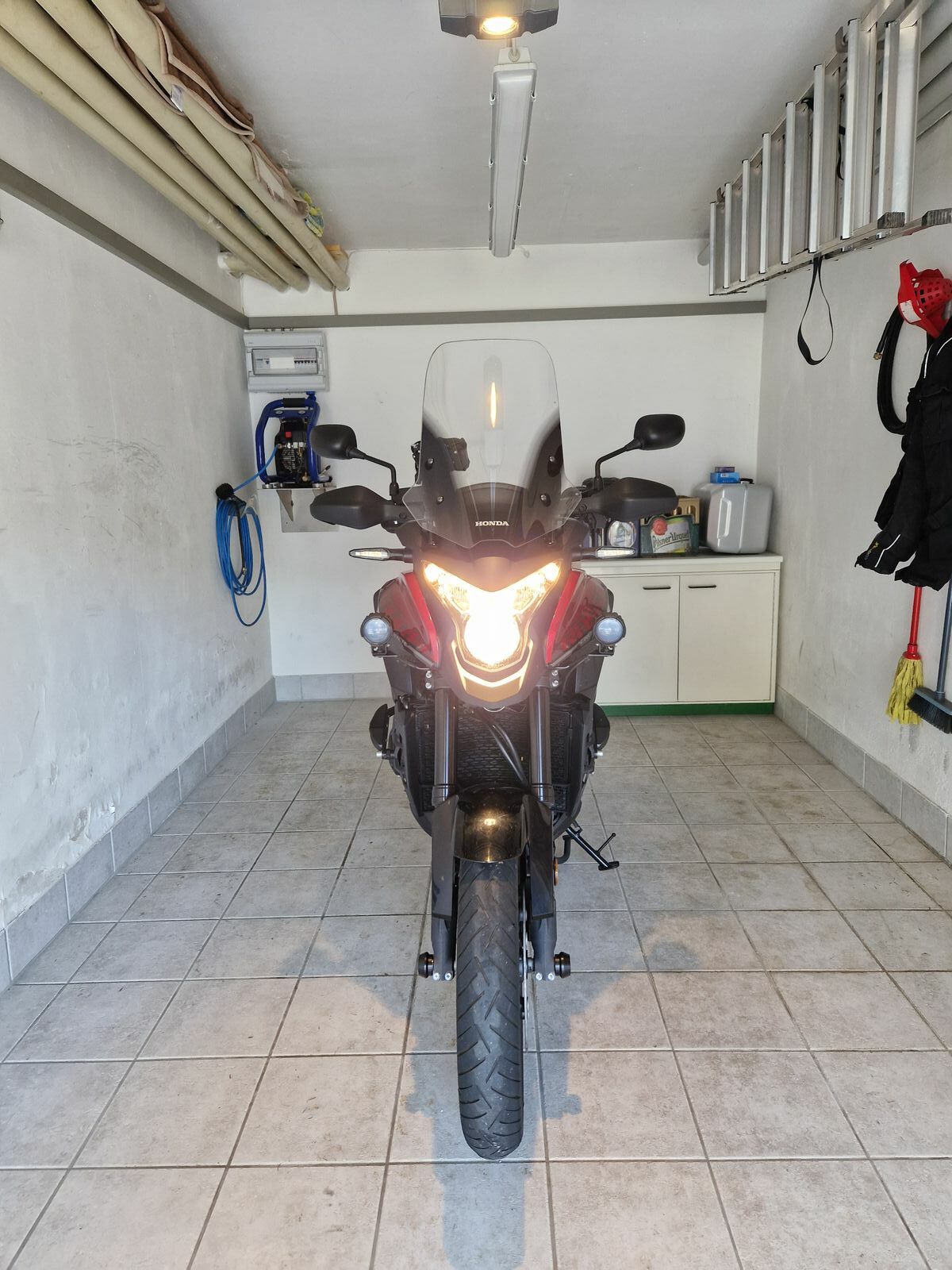

    So, es ist vollbracht und ich muß dir zustimmen. Ist ein bißchen fummelig, keine Frage, aber so schlimm
    nun wirklich nicht, hat ca. 20 Minuten gedauert. War nur ein bißchen unsicher bei den kleinen Birnen
    wegen dem Ausbau.
    Hast dich nur mit der Reihenfolge bischen vertan, Abblend von oben, Fern von unten ;)

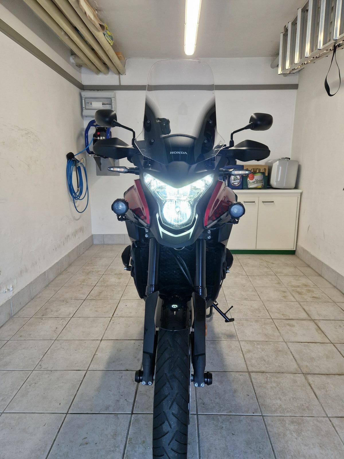

    Vorher
    Und nachher
    Die kleinen Birnen stecken in zwei grauen Gummihalterungen, die nur im Gehäuse einge-
    steckt sind. Mit einer Spitzzange vorsichtig anpacken und rausziehen, Birnen wechseln und
    wieder reindrücken.
    Die Birnen für Abblend und Fern haben einen grauen Ring als Halterung. Den Ring von den
    Birnen runterdrehen und wie eine Halogenbirne einbauen und mit der Halteklammer sichern.
    Die Birne einstecken und durch Drehung verriegeln. Stecker drauf, Kabel seitlich verstauen,
    Deckel drauf und fertig.
    Das ganze ist auch mit zwei linken Händen machbar, erst bei 10 Daumen könnte es kritisch
    werden :boywink:
