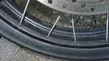

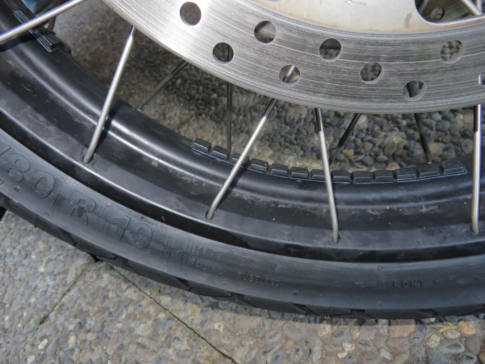

    Ich poste mal ein Bild von der Felge .. da sitzt eine halbe Hantel drinne.

    Wow, da hast du den Schwerpunkt des CTs aber ganz schön nach unten verlegt.
