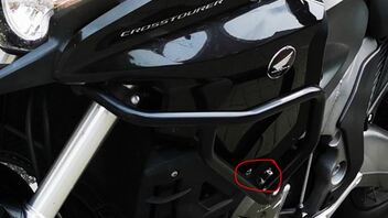

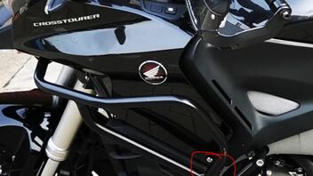

    hab hier ein kleines Problem mit meiner VFR1200X Bj. 2012. Ein Honda Mechaniker im Ausland hat bei der Wartung die Verkleidungsschraube schief eingedreht, weil er zu faul war, die Schutzbügel vorher auszubauen und diese Schraube leider genau unter dem Schutzbügel liegt. Jetzt kommt die Schraube natürlich nicht raus und dreht immer durch. Werde jetzt die Schraube mit einem Linksrausdreher rausziehen.
    Meine Frage ist nur, ob hinter der Schraube noch eine Mutter ist und wenn ja welche genau? Die würde ich dann vorher dementsprechend kaufen und direkt mit einer neuen Schraube, die ich schon habe, wieder festmachen. Vielen Dank.

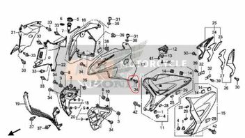

    90119MGH640 SPEZIALSCHRAUBE, 6X14mm
    Die Mutter ist Bestandteil der Knieabdeckung Pos. 15.
    In der Knieabdeckung ist ein Aufnahmefach, darin eingepresst ist eine
    viereckige Mutter.
    Das Problem ist wahrscheinlich, daß sich die Mutter in der Aufnahme
    dreht, weil die Führung abgeschert wurde.
    Die Mutter selbst nützt dir also leider gar nichts. Man kann versuchen,
    nach Demontage die Mutter mit Sekundenkleber zu fixieren.
    Im dümmsten Fall braucht du eine neue Abdeckung 64250-MGH-640.

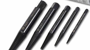

    Danke für die Tipps Leute! Habe den Bügel ausgebaut und die Schraube dreht immer gleich fest, egal in welche Richtung ich drehe; ich vermute daher, dass die Halterung der Mutter innen abgebrochen ist und sie sich mit der Schraube mitdreht. Werde also den Schraubenkopf ausbohren müssen mit so einem Teil oder? Wenn ich den Schraubenausdreher in der Schraube habe, drehen und gleichzeitig ziehen damit die Mutter wenigstens etwas "Grip" bekommt oder wie gehe ich das ganz an?

    Und die Dinger auf deinem Foto werden da wohl nicht funktionieren. Das ist eine
    Sonderschraube, der Innensechskant ist nicht besonders tief, da werden die imho
    nicht mal fassen.
    Ich bin mir fast sicher, daß man das sogar ohne bohren lösen kann.
    Leichter Zug auf die Außenabdeckung und dann die Schraube unter Spannung drehen.
    Dadurch sollten sich die Plastikränder der Halterung nach und nach abschaben.
