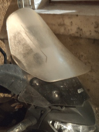

    ich habe die Scheibe in der hohen Stellung angeschraubt und die verstellbare Scheibe umgedreht eingesteckt. Die Scheibe ist so weit wie möglich hochgezogen.
    Das ist für mich optimal, luftig genug an den Schultern und genug Windschutz für den Kopf.

    Das umgedrehte einstecken der oberen Scheibe kann aber jeder, der sie hat in 2 Minuten ausprobieren !

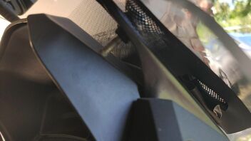

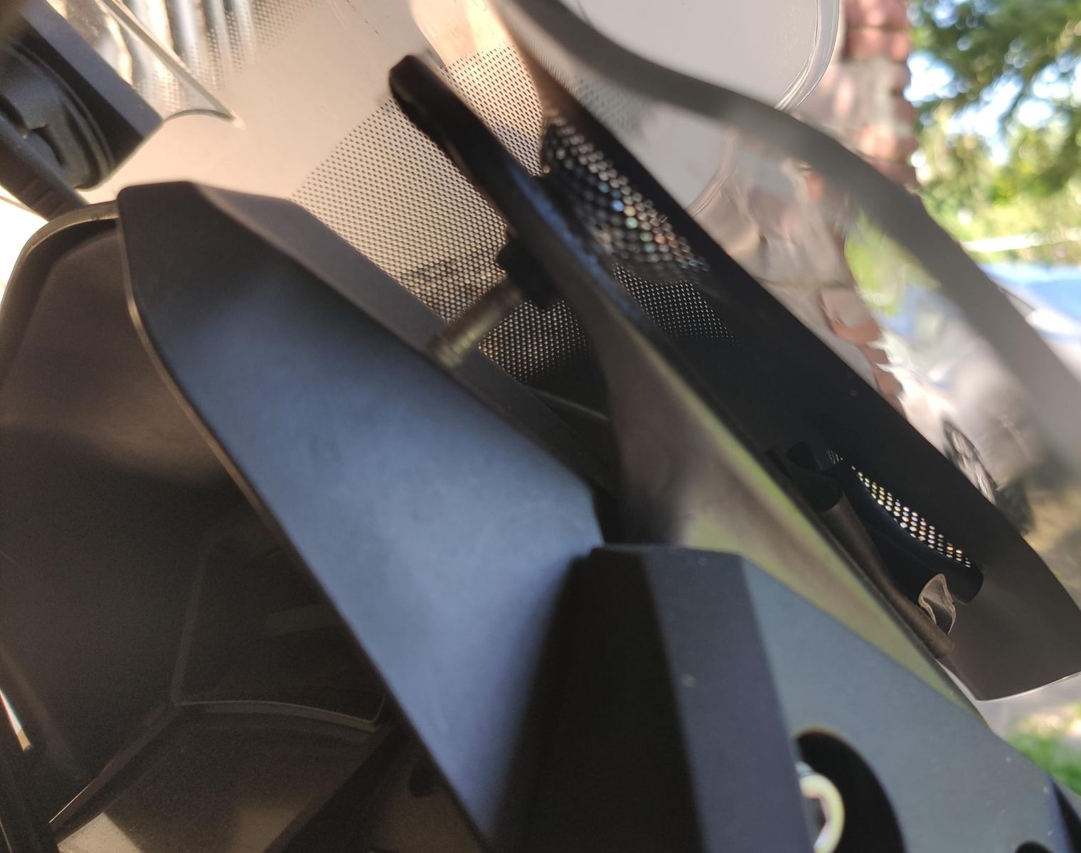

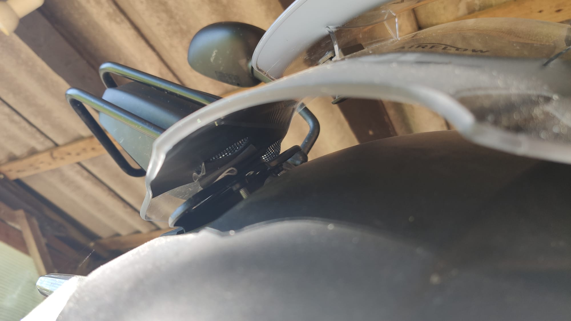

    entschuldigt die verspäteten Fotos, habe gar nicht mehr dran gedacht.
    Wie zu halbwegs gut zu erkennen habe ich 3 Stücke vom Fahrradschlauch genommen und jeweils unter die unteren Schrauben gelegt. Die Verschraubung ist in der oberen der zwei Positionen. Die Erhöhung unten ist etwa 8-10mm nach Augenmaß, wodurch die originalen Schrauben nicht mehr passen. Die neuen müssten also mindestens 10mm länger sein, ich würde mit 15mm sichergehen. Wenn ich es umschraube werde ich es mit 4 Stücken Gummis probieren um zu schauen ob es noch einen zusätzlichen Effekt hat, falls nicht ist es auch nicht schlimm. Bin aktuell sehr zufrieden und würde auch so auf Tour gehen.
