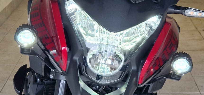

    Bei mir sieht das dann so aus, nur ohne Sturzbügel

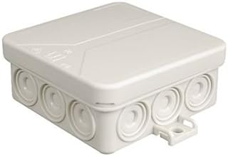

    Meine Lösung war da sicher etwas unkonventionell, aber als gelernter Elektriker...
    Ich habe unter der linken Seitenverkleidung eine Abzweigdose verbaut, dort alle Leitungen zusammen-
    geführt und mit Wago-Hebelklemmen verbunden. Ist wasserdicht und hält seit Jahren.
    Hier die Abzweigdose, gibt´s im Baumarkt
