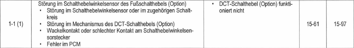

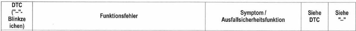

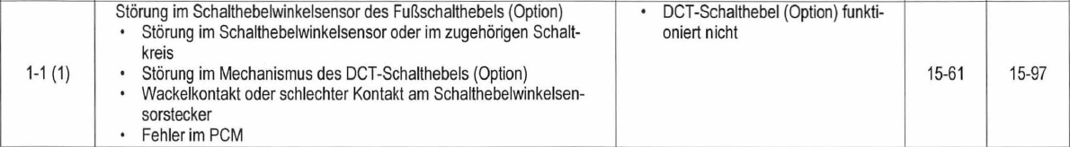

    Ich habe im WHB die Liste der DTCs für DCT durchgesehen, da kommt dieser vor:
    Auch das ist ein Hinweis darauf, dass wesentlich mehr als nur der Sensor selbst Ursache sein kann. (Schritte zur detaillierte Analyse siehe den angehängten Auszug aus dem WHB.)

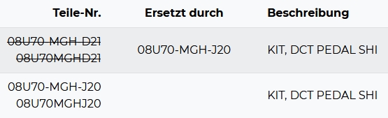

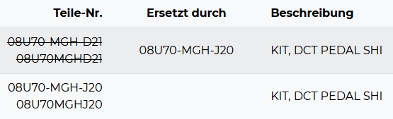

    Du kannst im Netz nach der Teilenummer 08U70-MGH-J20 suchen, die steht für dieses Schaltpedal. Vielleicht hat es noch jemand auf Lager. Von uns Forumsmitgliedern will vermutlich niemand seines abgeben. Die meisten fahren aber ohnedies ohne das Pedal und schalten mit den Wippen am linken Lenkergriff.
