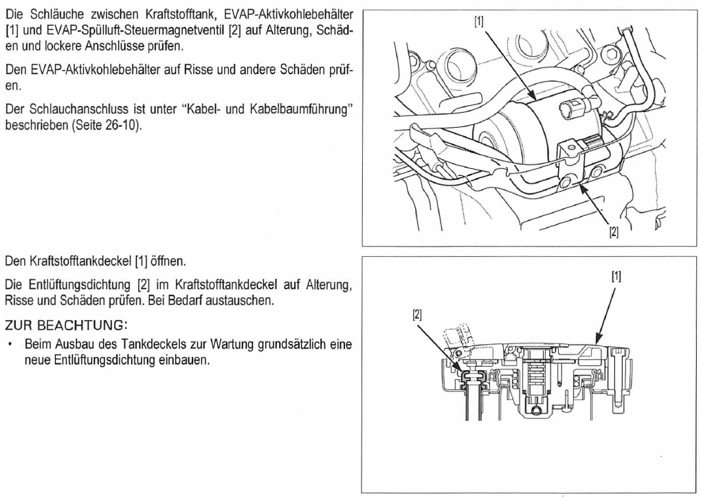

    Kallebadscher hat absolut Recht. Die Tankentlüftung samt allen daran beteiligten Ventilen ist auf einen Betrieb kaum über Luftdruck ausgelegt. Da mit der Druckluftpistole reinzufahren, ist keine gute Idee.
    Hier ein Auszug aus dem WHB, was mit dem Evap-System alle 24000 km zu tun ist:
    Um das Spülluftsteuerventil zu prüfen musst Du es zunächst ausbauen. Ohne angelegte Spannung muss es schließen, mit angelegten 12 V muss es öffnen.
    Vielleicht hast Du auch irgendwann einmal den Tank überfüllt und über die Tankentlüftung den Aktivkohlebehälter mit Benzin geflutet. Das kann das Evap-System auch durcheinander bringen.
