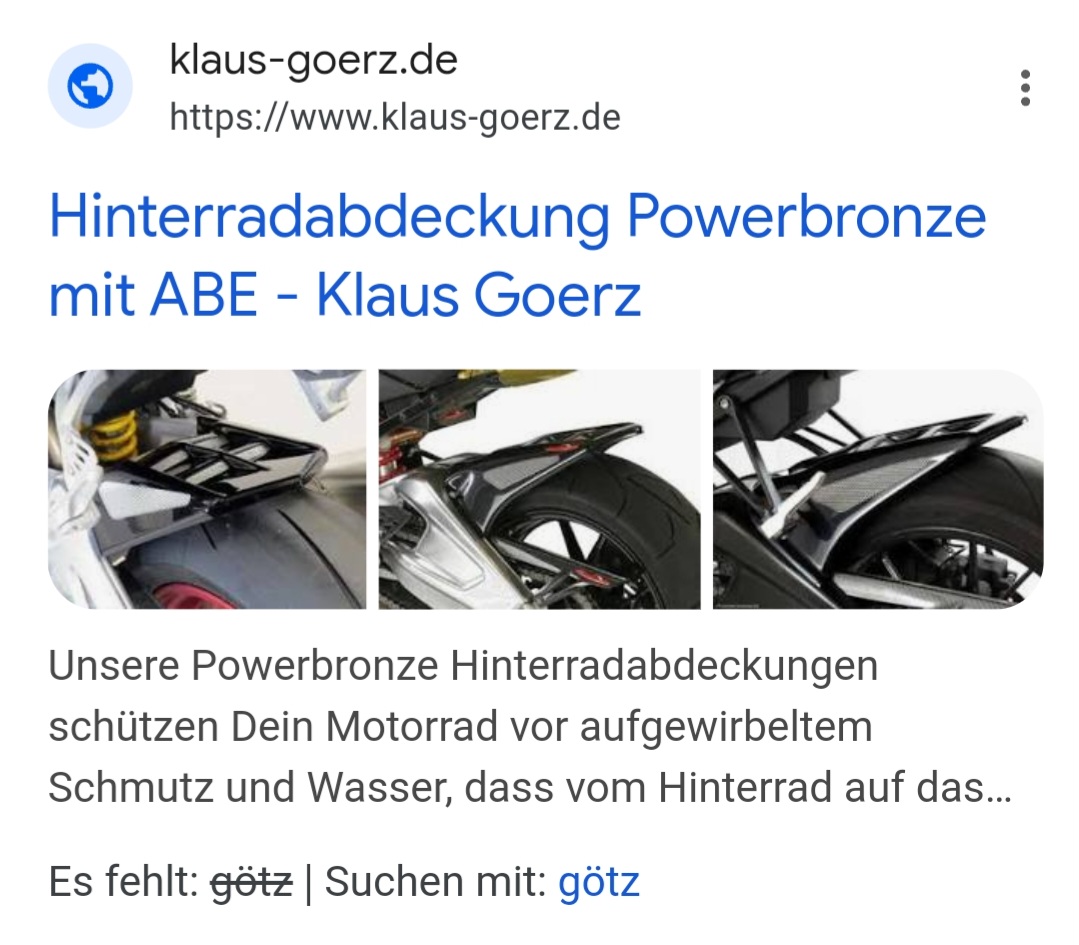

    Beides in einem geht nicht?
    Es geht mir um den Spritzschutz nach oben/hinten. Dann sollte doch auch das Federbein geschützt sein?!
    Das schützt das Federbein, mehr nicht.
    Wenn Du vermeiden willst, dass Du, Beifahrer(in) oder Gepäck eingesaut werden, brauchst Du einen nach unten verlängerten Kotflügel oder einen Spritzschutz in der Art der GS.
    Eine Hinterradabdeckung wie auf Deinem Bild wurde vor Jahren auch von Honda selbst für die VFR1200F angeboten. Da die Schwinge dieselbe wie bei der Crosstourer ist, kann man die dort ebenso gut anbringen, sogar die vorbereiteten Gewinde in der Schwinge sind da. Auch die Qualität passt dort, das einzige Problem ist, dass man kaum irgendwo eine finden kann.

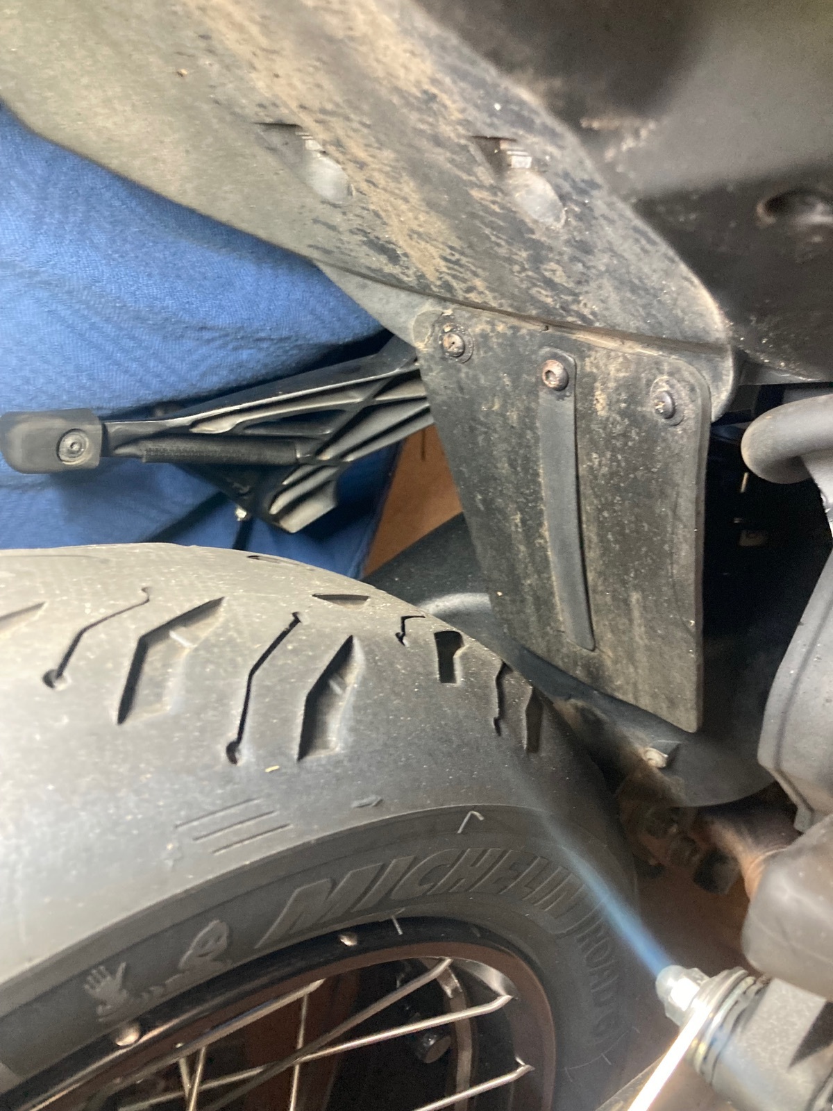

    Des Weiteren, die auf meinem zweiten Bild zu sehen, hab ich mir einen Spritzlappen genommen und diesen an der oberen Hinterradabdeckung befestigt. Dies verhindert sehr effektiv die Verschmutzung von Federbein und schwingen Aufnahme. Das Teil aus Gummi ist, sagt der TÜV Prüfer: braucht auchkeine Abnahme.
    Vielleicht ist das eine Hilfe.
