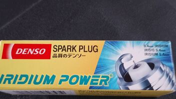

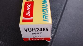

    Dachte beim Luftfilter wechseln mache ich auch gleich die Zündkerzen. Denso VUH24ES
    Eigentlich von Honda für die CT zugelassen. Seit dem Einbau stottert der Motor.

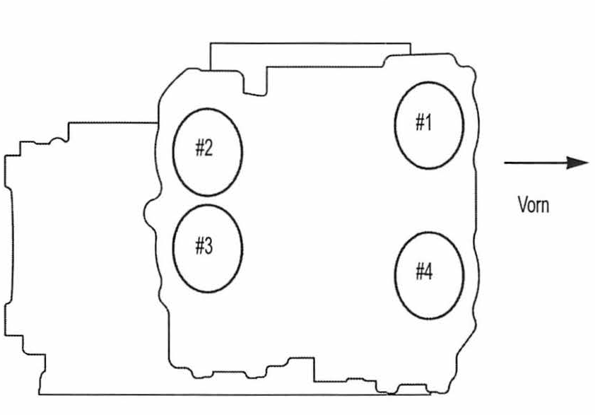

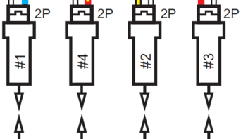

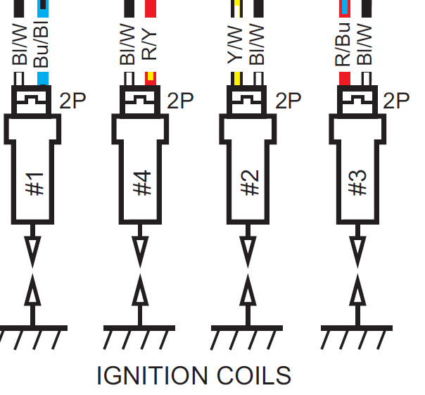

    Bin mir nicht sicher ob ich die Zündkabel wieder an den richtigen Zündkerzenstecker gemacht habe.
    Daher die Frage. ..
    Kann mir jemand sagen welche Farben die Zündkabel für den Zylinder vorne links hat ?(Perspektive wenn man auf'm Motorrad sitzt).aAm besten auch die Farben der restlichen 3 Zylinder.
    Oder ne andere Idee woran das liegen könnte??
    Bin für jegliche Tips dankbar.

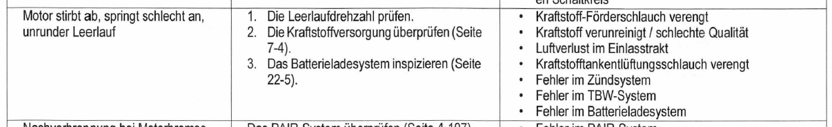

    Wenn Du die Anschlüsse vertauscht hast, ist es unwahrscheinlich, dass sich überhaupt noch etwas bewegt. Ich würde Folgendes kontrollieren:
    1. Wenn Du bei laufendem Motor der Reihe nach die Zündkabel abziehst, verändert sich dann etwas? Wenn es nicht schlechter wird, hast Du einen Hinweis auf die Ursache.
    2. Sind die Kerzen alle mit dem richtigen Drehmoment angezogen?
    3. Haben sie Zündspulen erkennbare Risse im Gummi?
    4. Sind die Zündspulen komplett auf die Kerzen aufgeschoben?
    5. Sind die Stecker der Zündkabel alle wieder fest in den Zündspulen eingesteckt?
    6. Hat eines der Zündkabel gelitten und vielleicht einen Bruch?
    Wenn das alles positiv durch ist, kann man auch die neuen Kerzen selbst testen, denn nur weil sie neu sind, müssen sie nicht funktionieren.
    Mehr fällt mir gerade nicht ein...
    Ah ja, doch noch etwas: Ist die Motorkontrolllampe an? Falls ja, sollte man den Fehlerspeicher prüfen.

    Hab jetzt Mal alle Vorschläge gecheckt. Läuft leider trotzdem nicht. Säuft im Standgas ab. Weiss jemand ob der vordere linke Zylinder den Stecker mit dem blau weissen Kabel hat ? Hab beide Kabel umgesteckt ...
    Orgelt aber käuft nicht an...
    Wenn blau weißes Kabel wieder links dann springt er an, säuft aber ab und raucht dunkel.....
    Alle 3 Schläuche sind drauf und alle Stecker drauf 😰😰
    Sind die Zündspulen eigentlich alle gleich ?
    Oder kann man die auch vertauschen ?
