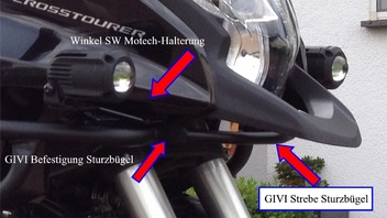

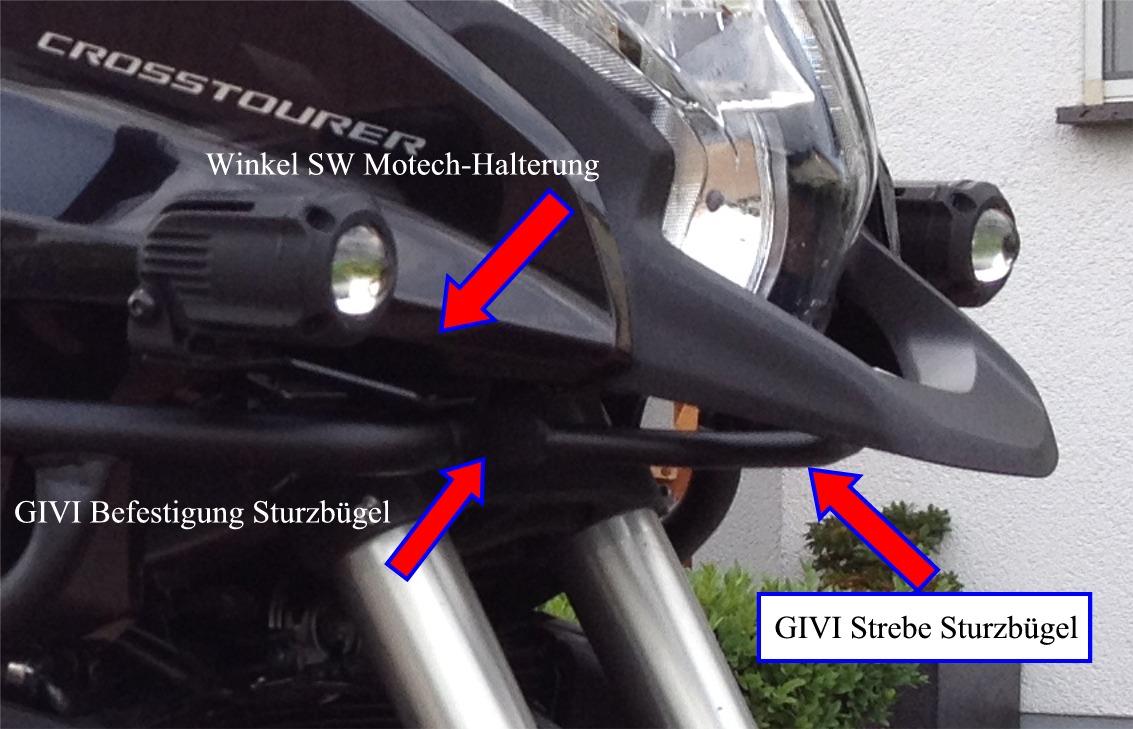

    Bei mir waren die HAWK mit dem spezifischen dreiteilligen Halter verbaut (2 Winkel die pro Seite jeweils angebracht werden und 1 Strebe zur Stabilisierung dieser Winkel). Dazu kam dann mein GIVI Sturzbügel der die gleichen Haltepunkte benutzt wie die Winkelhalterungen der Scheinwerfer.
    Die Montage hat geklappt! lediglich die Strebe zur Stabilisierung der Winkel muste ich entfernen - dafür gab es dann aber eine Strebe von GIVI die dort platziert wurde! Letztendlich alles gut :)

    :shifty: Hallo Gerd,
    herzlichen Dank für das Foto. Ich denke gesehen zu haben, was mir wichtig war. Leider bin ich beim Anblick der grossen roten Pfeile und der unübersehbaren Beschriftung fast erblindet, lach...

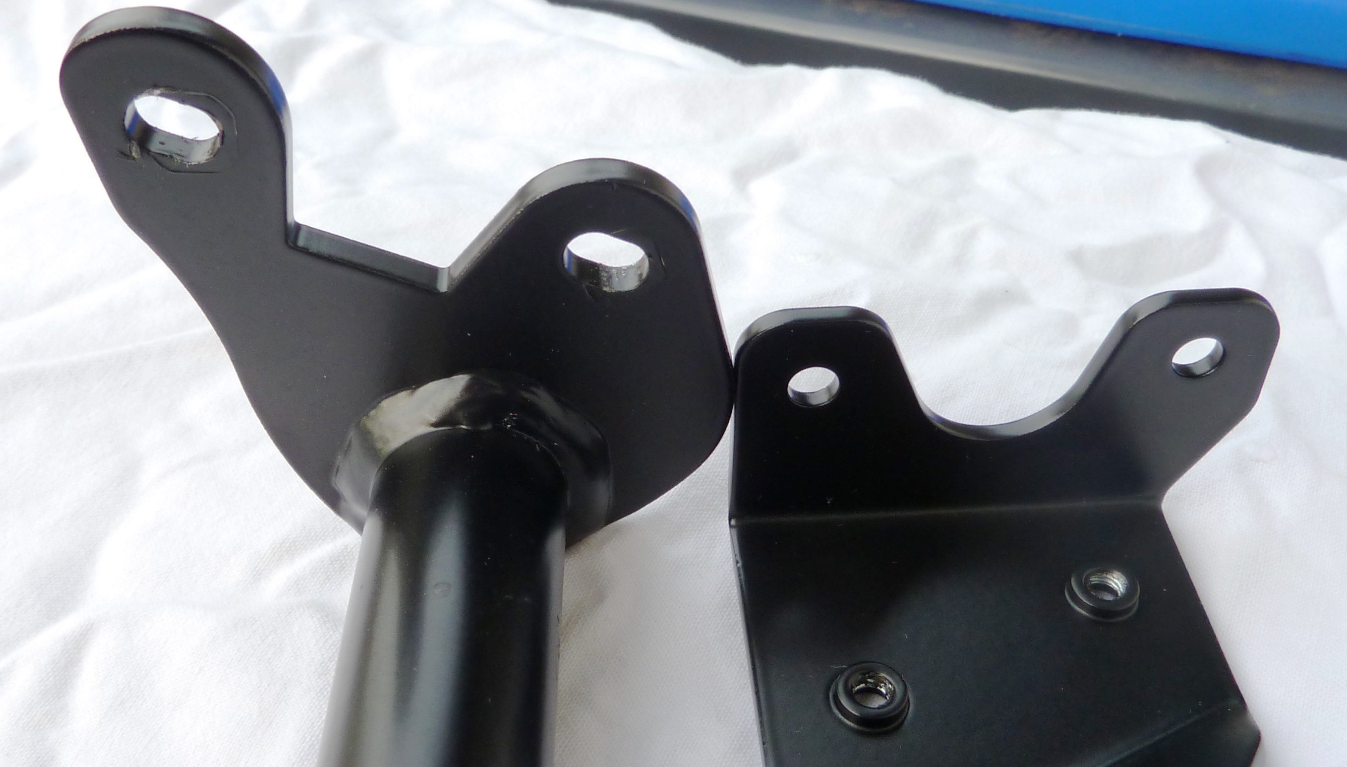

    habe gerade die Haltewinkel für die Zusatzscheinwerfer bekommen und musste feststellen, dass die Kombination mit dem Hepco & Becker Sturzbügel nicht funktionieren wird. :snooty: Nun werde ich den Givi Sturzbügel organisieren und biete demnächst den der Konkurrenzfirma an. Bei Interesse kann man sich gerne via PN bei mir melden.
    Rattenfrau Antje
    Beides müßte an der selben Stelle unterhalb der Vorderen Vekleidung angeschraubt werden und das funzt wohl nicht mit dem H&B Bügel
    Kannst du von den Haltewinkeln mal bitte ein paar Bilder machen . Ich denke du hast sie noch nicht verbaut . So kann man die Befestigungspunkt besser sehen . Hab bis jetzt immer nur Bilder gesehen wo die schon montiert waren
