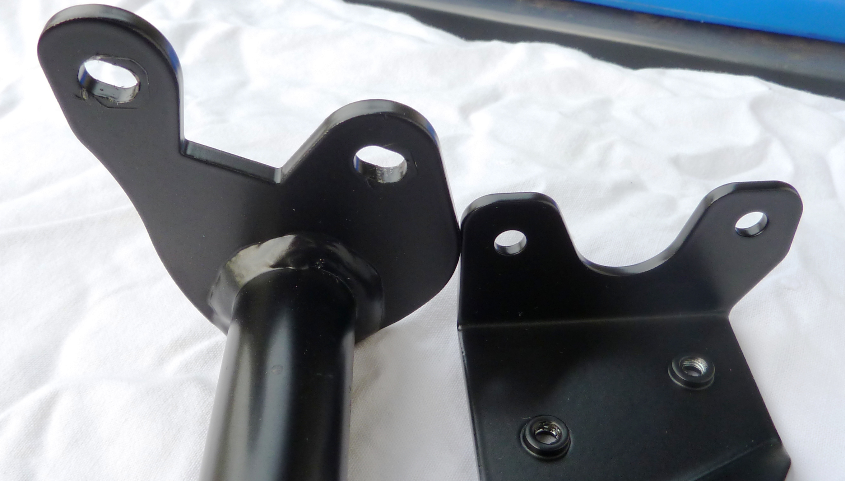

Warum können die SW-Motech Halter für die Scheinwerfer NICHT zusammen mit dem H&B Sturzbügel montiert werden?
Was kollidiert bzw. was stört?
Die Haltewinkel müssen vor den Sturzbügeln an den selben Fixpunkten motiert werden. Die knappe Bauweise der Sturzbügel lässt ein Davorsetzen der Haltewinkel nicht zu, es sei denn Du veränderst aufwändig Winkel und Bohrungen am Sturzbügel, was diesen mit hoher Wahrscheinlichkeit destabilisiert. Gib mir bitte Zeit, Bilder folgen. Fakt ist die Bohrungen von Haltebügel und Sturzbügel liegen original belassen nicht übereinander und sind somit nicht montierbar...
