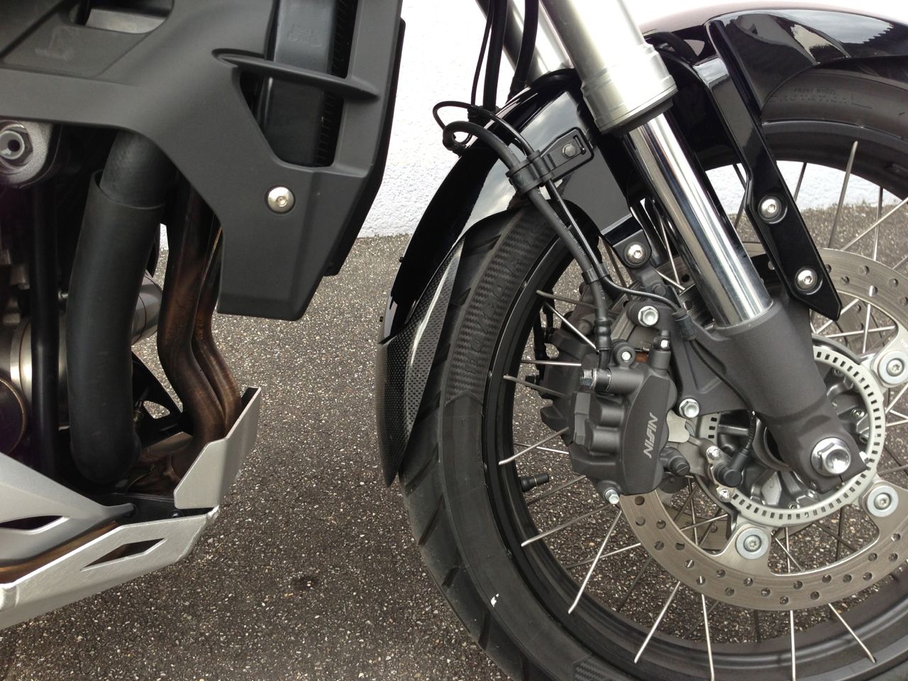

  • #43
    Hallo nochmal
    Es hat noch leider keiner von euch geantwortet. Ich habe jetzt aber meine Bedenken überhaupt damit loszufahren.
    Wieviel Abstand sollte zwischen Spritzschutz/Kotflügel und Reifen sein?
    Weiß das jemand?
    3-4 mm ist doch arg wenig oder?
    Ich denke, das der Reifen "wächst" vielleicht sogar um etwa 1 cm. Dazu kommt, dass der Luftwiderstand ggf. das Schutzblech Richtung Reifen drückt.
    Bei mir sind es mit dem angebrachten Spritzschutz nur 3-4 mm, wie man vielleicht auf den Bildern sehen kann.
    Was meint ihr, kann was passieren, sind meine Bedenken richtig?
    Bin mir unsicher den Reifen warm zu fahren und dadurch alles zu zerstören.
    Matthias aus Magdeburg

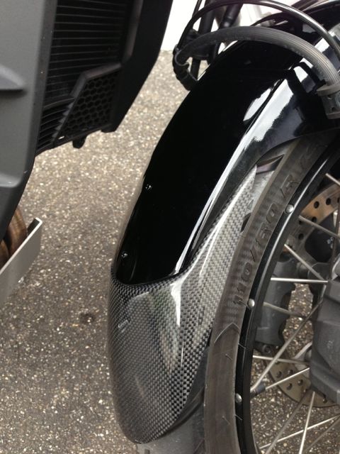

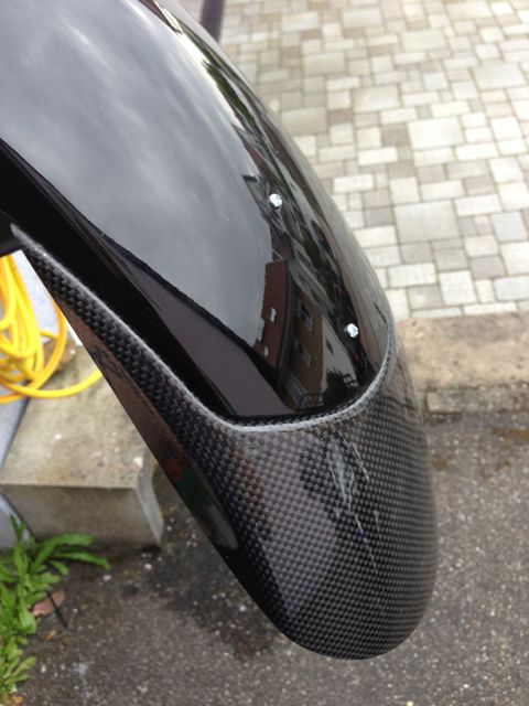

    Habe mir heute auch einen Karbon Spritzschutz für vorne montiert.
    Erst war ich etwas skeptisch ob das mit ebay funktioniert, da der Händler in Spanien sitzt.
    Aber gut, 28 Euro und Versandkostenfrei, da ist nicht so viel kaputt wenn es schief geht.
    Dann die große Überraschung, am 7.6. bestellt, gestern 12.7. per Einschreiben angekommen. Ein großen Respekt an den spanischen Händler und mit einem Preis von 28 Euro in Sichtkarbon wow.
    Beim montieren gibt es dann ein paar Dinge die man beachten sollte.

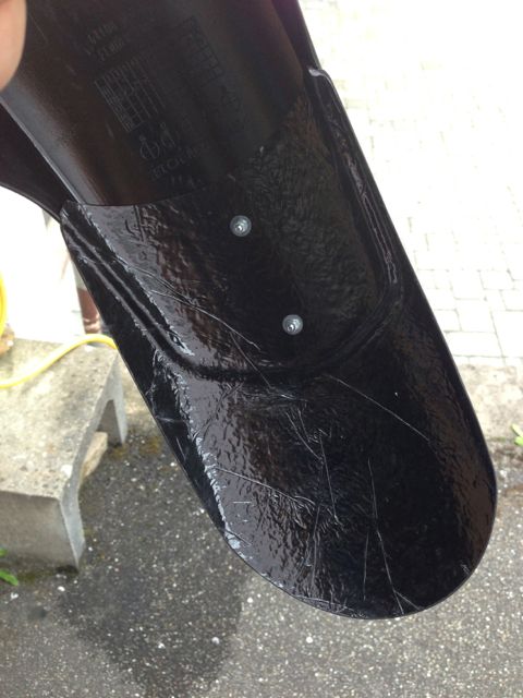

    Am besten den Kotflügel ausbauen, dann kommt man besser dran. Hierbei sollte man die Gabelholme abkleben, da am Kotflügel zwei ziemlich fiese Metallklammern befestigt sind, die die Holme sehr schnell verkratzen.
    Da ich nicht auf Kleber vertraue, wird der Spritzschutz zusätzlich mit zwei kleinen Schrauben gesichert.
    - Habe dann mit einer Schieblehre gemessen wie lange die Schrauben sein dürfen, bevor sie zu nahe an den Reifen kommen. Kotflügel plus Spritzschutz kommen auf 4mm, plus Unterlagscheibe, Sicherungsring und Mutter kommen wir auf eine Schraubenlänge von 1 cm (bei einer Stärke von 3mm). Der Abstand vom Kotflügel zum Reifen beträgt 2 cm, so bleiben also noch 1 cm Luft.
    - Zwei kleine Löcher (3mm) in der Mitte übereinander gebohrt und das ganze miteinander verschraubt. Da der Spritzschutz aus Karbon besteht und so leicht ist, reichen diese Schrauben hundert mal. Da wackelt und scheppert nichts, das sitzt bombenfest.
    Ganze dann wieder am Motorrad montiert, die Schraubenköpfe mit Modellbaulack in schwarz lackiert, fertig.
    Das ganze in einem Zeitaufwand von 3/4 Stunde, wenn man Gas gibt schafft man das auch in einer halben Stunde ;)
