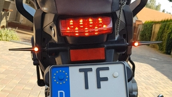

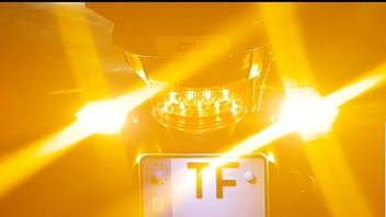

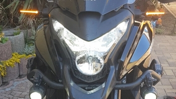

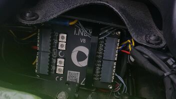

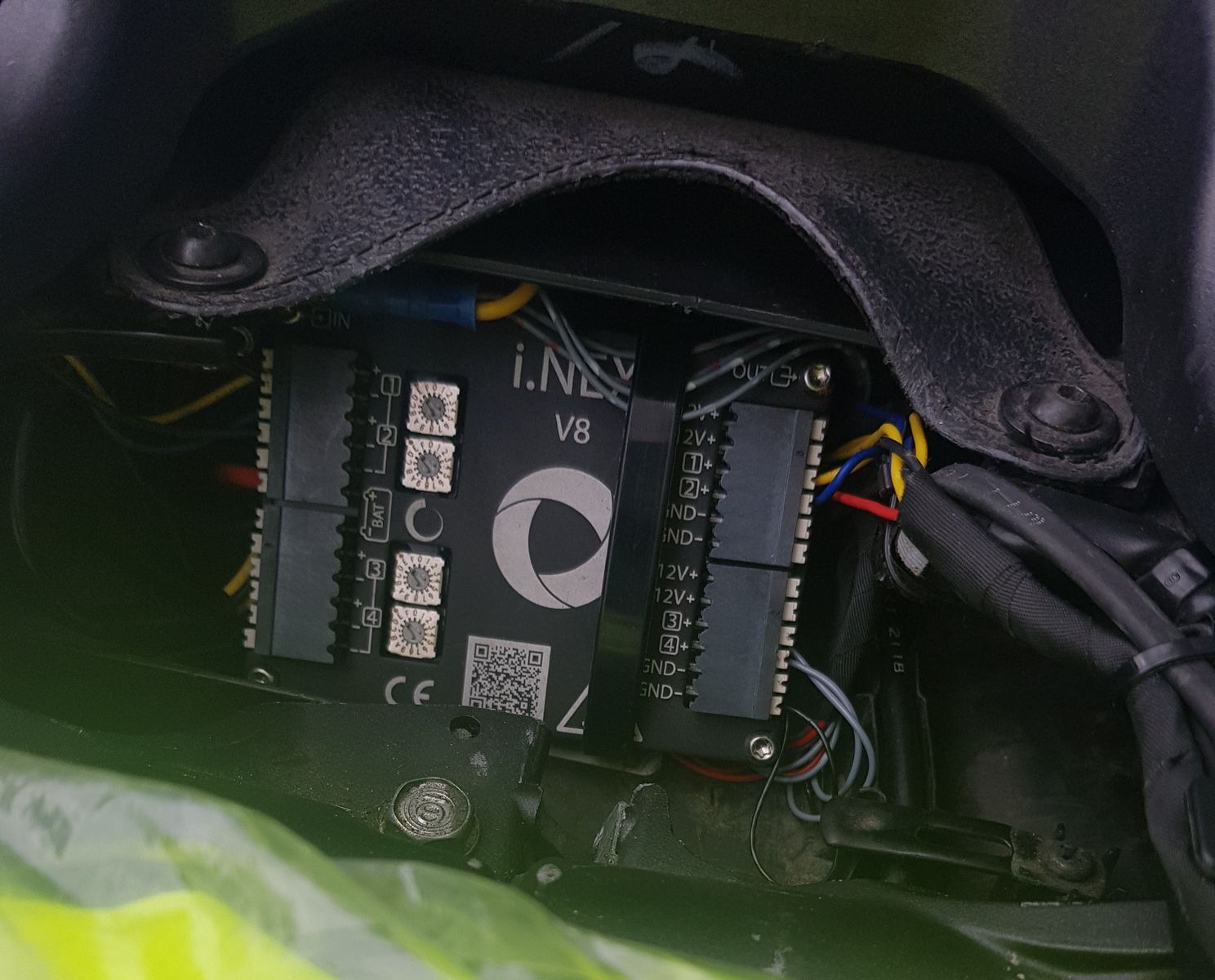

    habe meine jetzt auch auf Kellermann Jetstreams umgebaut. Vorne mit CL und hinten DF, war mit dem I.NEX V8 sehr einfach. Habe nur die 4 Blinker über das I.NEX angeschlossen und alle anderen Lichter direkt an Brems- und Standlicht. Funktioniert und bin jetzt noch etwas sichtbarer, denke ich mir. Für alle Fälle gibt es da noch drei TÜV Stecker, sollte es Probleme geben. Das hat bei mir ungefähr 2 Tage gedauert, um es Ordentlich zu verlegen.
