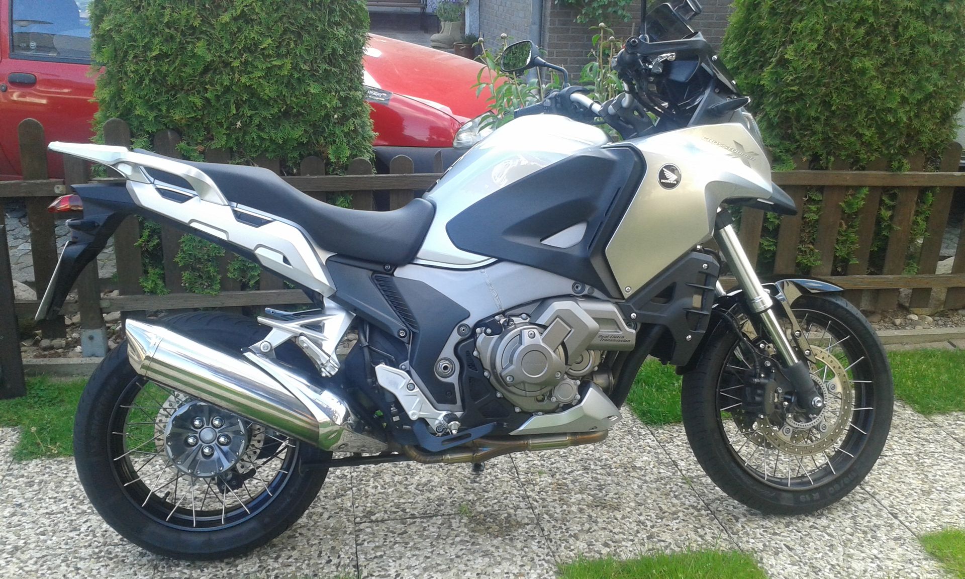

Hallo liebe Leute,
vielleicht kann mir jemand weiter helfen, hatte das Problem auch schon mal, oder hat eine Idee woran es liegen kann ?
Seit gestern Abend springt meine 8 Jahre alte Crosstourer DCT nicht mehr an. Bin vor rund 4 Wochen noch mit ihr in Österreich im Urlaub gewesen.
Maschine lief super, sprang immer sofort an, also alles so wie immer die letzten 8 Jahre.
Wieder zu Hause gewesen, Motorrad sauber gemacht und dann in die Garage gestellt. Nach dem waschen hatte ich das Motorrad auch noch mal an, auch da sprang sie noch wie gewohnt an.
Hatte sie dann, wie gesagt für ca. 4 Wochen, in der Garage stehen, weil ich meine Maschinen gewechselt habe und seit dem nur noch mit mit meiner CB 1000 R+ gefahren bin. Gestern wollte ich dann wieder zurück tauschen und mal wieder mit der Crosstourer fahren. Also Motorrad aus der Garage geschoben, Zündung an gemacht und den Starter betätigt. Der dreht auch ganz normal durch, aber das Motorrad springt einfach nicht an. Als ob die "Karre" keinen Sprit bekommt.
Licht, Elektronik, alles funktioniert und hört sich so an so wie immer, nur das der Motor nicht anspringt.
- Benzin ist im Tank
-Killschalter ist auch auf on
-Langes Batterie-Orgeln bringt auch nichts
-Gasgriff beim starten bis zum Anschlag geöffnet bringt auch nichts
-Batterie voll und in Ordnung
Und jetzt kommt Ihr, denn ich weiß keinen Rat mehr. Vielleicht hat ja jemand eine Idee von Euch ?!
Gruß,
Olaf
