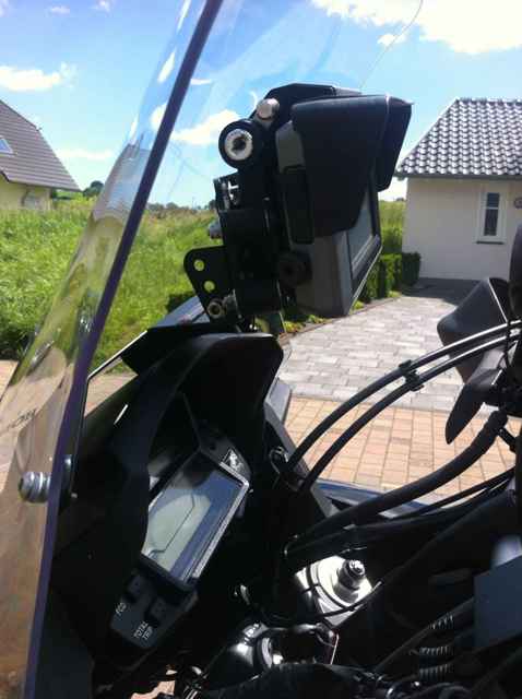

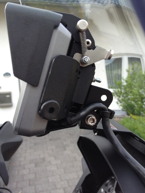

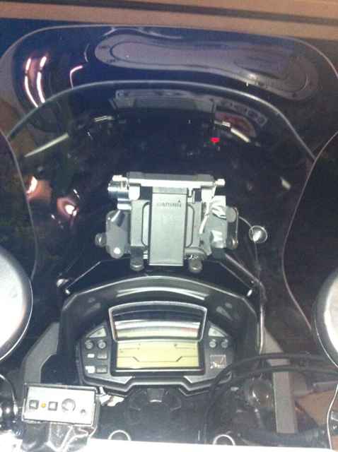

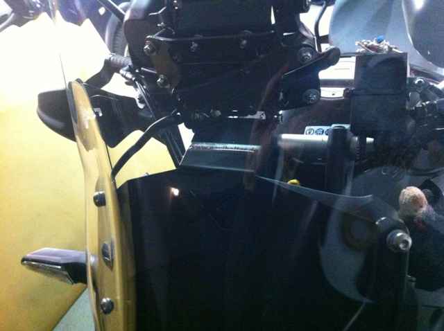

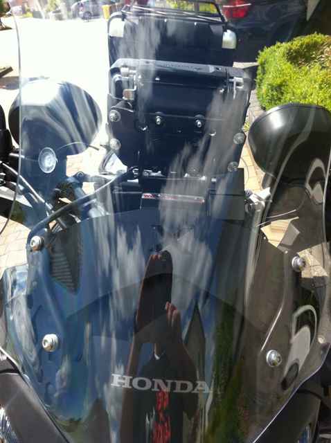

    hallo,
    habe die halterung von "navihalter.de" installiert.
    preis 98,-- € ist schon kräftig! die halterung sieht gut aus und ist prima verarbeitet. sitzt fest unter der scheibenhalterung und paste perfekt. montiert habe ich am ausläufer die abschließbare touratechhalterung und ein zumo660.
    im stand alles phantastisch! bei kleinsten erschütterungen wackelt jedoch das navi wie ein lämmerschwanz.... ich denke das der ausläufer (an dem die halterung vom navi befestigt ist einfach nicht stabil genug ist) - ich habe navihalter.de kontaktiert und hoffe die haben noch eine idee. ansonsten... baumarkt... verstärkung gebaut und hoffe das es dann hält, denn von der platzierung des navis bin ich begeistert.
    ich halte euch auf dem laufenden. fotos stelle ich dann noch ein hier wie es jetzt aussieht und wie es dann ggf aussieht wenn es fertig ist...

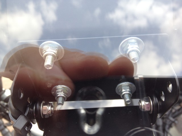

    wenn ich glück hab kommt am 15.06. meine orginal honda tourenscheibe - die kleine scheibe läßt mich jede fliege küssen!!!!
    wie genau hast du das mit den Unterlegscheiben gemacht? kannst das genauer erklären?

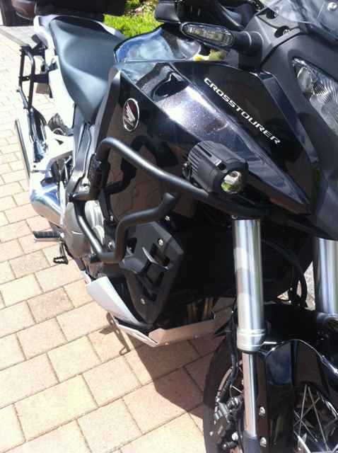

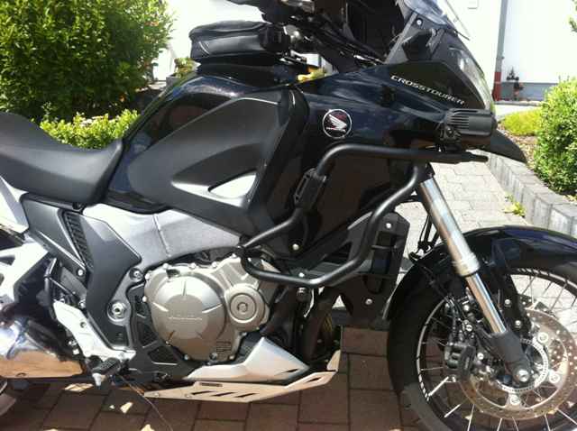

    hi,

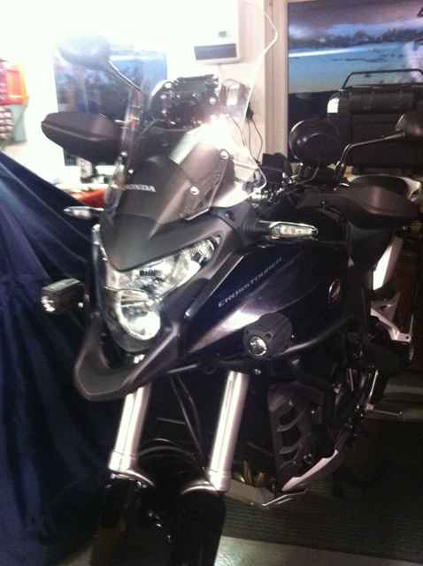

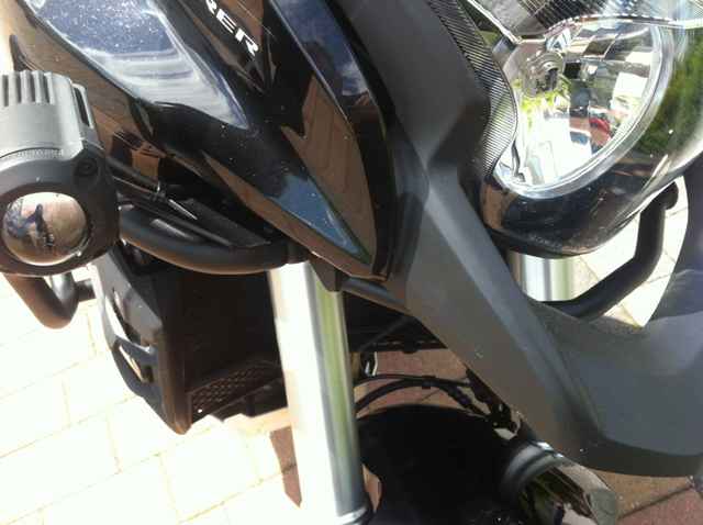

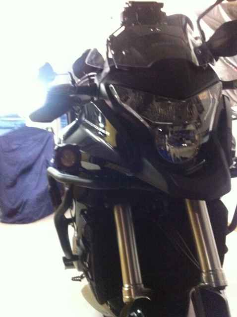

    das mit den fotos muss ich mal schauen wie ich das anders hinbekommen kann. ich wollte euch nach der montage nur schnell die sachen hier zeigen!
    also die zusatzscheinwerfer sind die hawk von sw-motech - die halterung kommt extra für den crosstourer ebenfalls von sw-motech.
    der halter ist dreiteilig. ein winkel rechts und links jeweils und dann eine stützplatte von unten der beide verbindet.
    die winkel werden innen am rahmen befestigt, dafür werden die beiden orginalschrauben je seite durch, im haltesatz mitgelieferte schrauben, ersetzt.
    die halterung ist sehr passgenau.
    die zusatzscheinwerfer werden mit kabelbaum und schalter geliefert. diesen habe ich, in fahrtrichtung auf der linken seite, unter dem seitendeckel "verschwinden lassen". montage ist sehr einfach. den schalter habe ich vor den rechten griff gesetzt (kippschalter mit "0" und "1". es wird plus und minus an die batterie gelegt und der schalter hat eine extra leitung (grün) diese habe ich innerhalb der Verkleidung Richtung Standlicht gelegt. Dort findet Ihr (wenn Ihr, wenn Ihr die Schutzabdeckung abnehmt), zwei Kabel am Parklicht (grün und weiß) - klemmt das grüne Kabel an das weiße Kabel und schon geht es. Das war ein Tipp von meinem FHH. Ansonsten kommt man nämlich nur schwer an die Kabel dran.

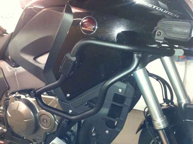

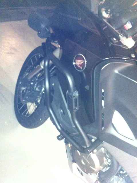

    Was ist mit Spannung erwarte ist mein GIVI Sturzbügel und hoffe er verträgt sich mit den SW-Motech Zusatzscheinwerfern!!!! Das sieht nämlich so aus als ob die an der selben Befestigung hängen... Surprise surprise....
