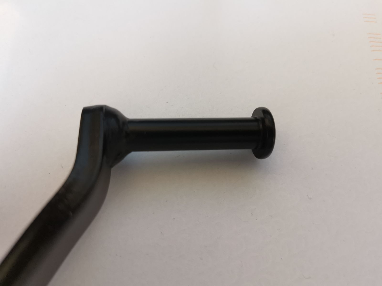

    Danke Auch noch mal an Mriva, aber wie schon geschrieben habe ich es bereits erledigen können. Das neue Pedal ist montiert und funktioniert einwandfrei.
    Da hast Du sicher Recht. Mit Versand sind es dann zwar wahrscheinlich 25, aber ich werde trotzdem nicht ewig versuchen, denn alten herunter zu bekommen
    Ich habe es geschafft! :)
    Ich habe das Pedal so in den Schraubstock eingespannt, dass ich die fixierende Platte abtrennen konnte. Ich habe es allerdings nicht auf einmal gemacht, damit die Hitze nicht zu groß wird, sondern in Etappen mit Kühlung dazwischen an der Wasserleitung. Der Gummi hat alles schadlos überstanden und ist schon auf dem neuen Pedal. Dort ging das Aufziehen wie erhofft ganz einfach.
    Dank an alle, die mir mit guten Tipps geholfen haben! :danke:
    Das Ding ist wahrscheinlich super, aber teurer als das Pedal samt neuem Gummi... :)
    Ich werde wohl versuchen, die Platte abzutrennen und dabei alles so gut zu kühlen, dass mir der Gummi nicht verbrennt.
    (Aufstecken dürfte einfacher werden, weil der Gummi auf dieser Seite innen konisch geformt ist, sodass ich ihn hoffentlich - drückt mir bitte die Daumen - gut über die Platte ziehen kann.)
    Danke für die Tipps mit Gleitmitteln, aber die alleine helfen leider nicht. Das wirkliche Problem ist, dass der Gummi durch eine Platte gesichert wird, über die ich nicht drüber komme:
    Ansonsten dreht sich der Gummi frei auf der darunter liegenden Achse.
