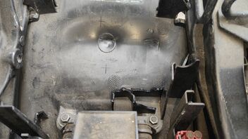

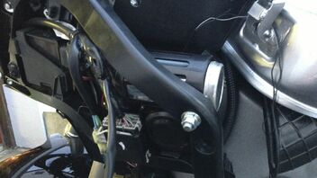

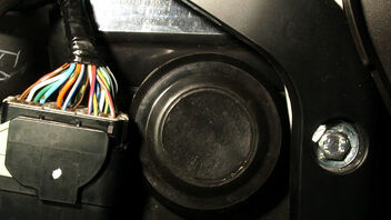

    Rechts nimmt der ABS-Modulator den ganzen Platz ein. Da ist noch weniger Platz als links8|
    Gruß Frank

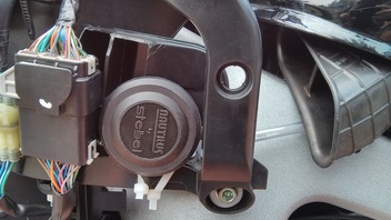

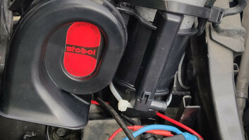

    Hallo Carlos,

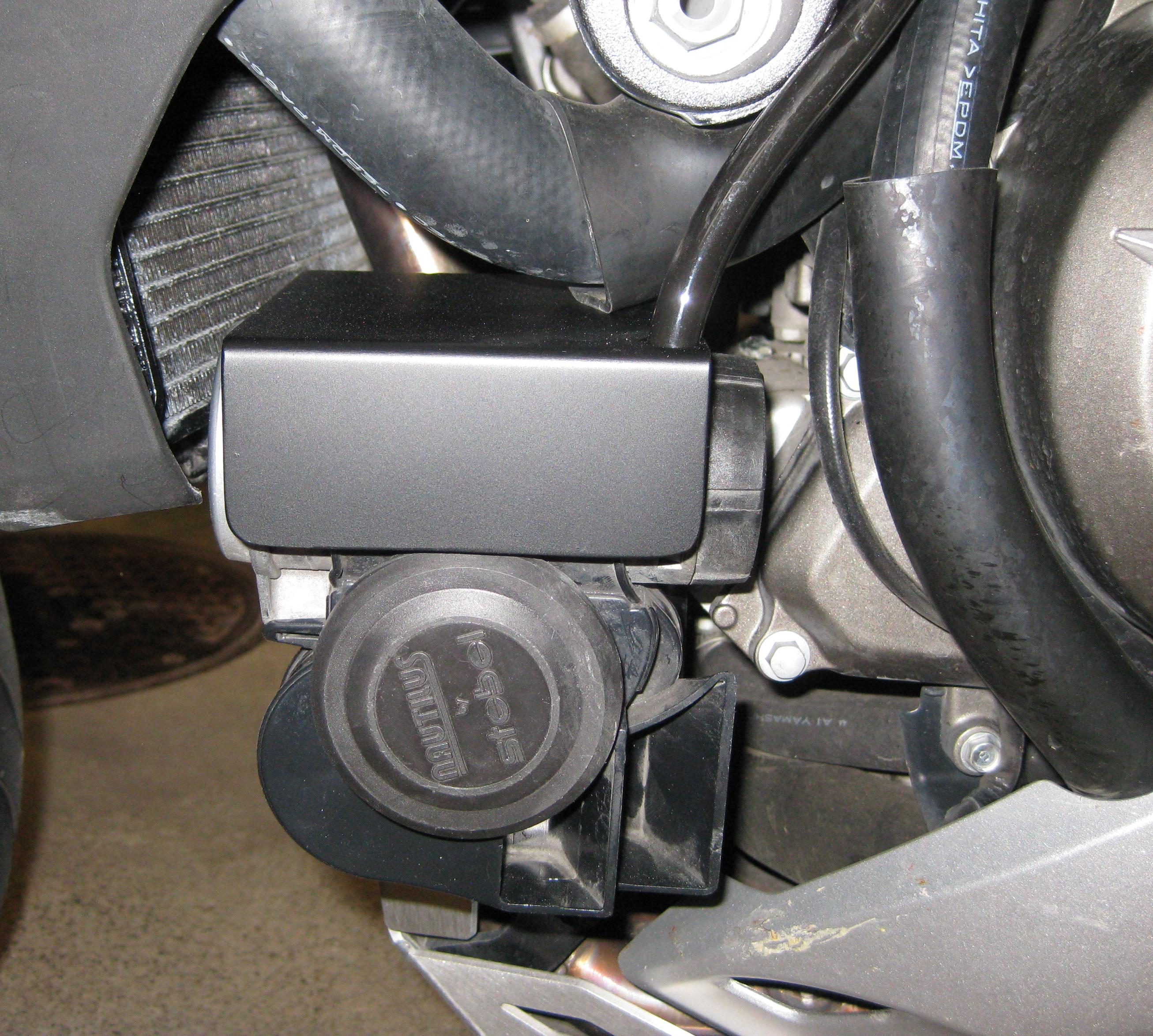

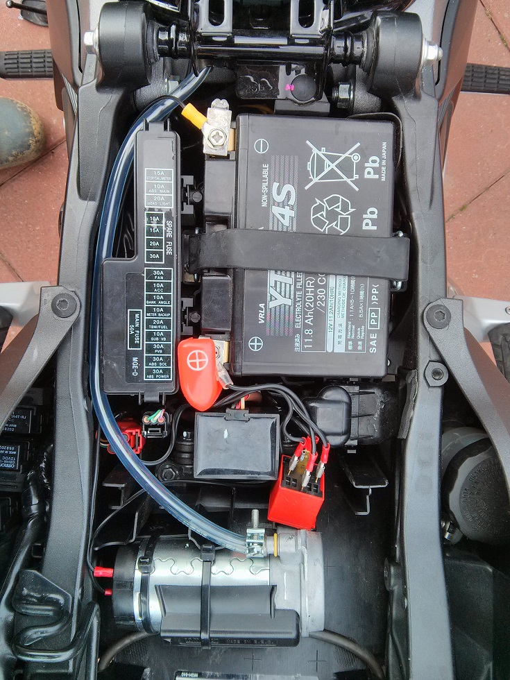

    ich hatte eine Stebel, bei der der Kompressor und die Tröte getrennt und per Schlauch verbunden montiert werden konnten. Kompressor unter dem Sitz und Hupe unter der Verkleidung. Hat aber nach ein paar Monaten den Geist aufgegeben und nur noch gekrächst.
    Habe jetzt eine außen (unten) am Sturzbügel. Top und vor allen Dingen ohne diese Verzögerung durch den Schlauch.
    https://valkmotive.shop/de/all…lus-compact-tuning-marine
    VG Dieter

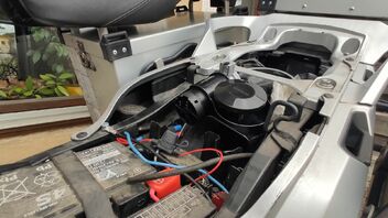

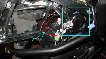

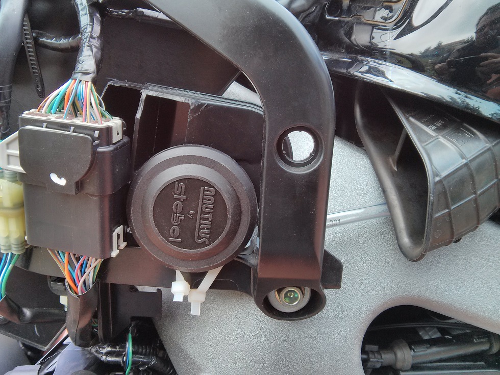

    Meine Nautilus ist eingebaut.
    Unter der Sitzbank ist ausreichend Platz.
    Aber für die richtige Einbaulage muß noch mehr Platz geschaffen werden.
    Mit der richtigen Einbaulage ist es aber sehr eng.
    Das sind glaube ich die zur Zeit günstigsten Angebote. (Am Wochenende bestellt und am Mittwoch bei mir.)

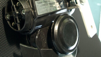

    Das ist meine normale Hupe.
    Es hört sich für mich an wie ein hupender LKW.
    Es hat auch eine E-Nummer. Ist also für den Straßenverkehr zugelassen.

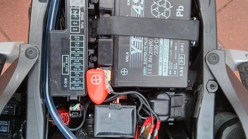

  • #98
    Ich habe sie wegen dem tiefen Ton gekauft.
    Sie braucht einen halbwegs trockenen Einbauplatz mit der richtigen Einbaulage (ziemlich senkrecht).
    Vorne ist es immer ungeschützt und nass. Ausserdem ist dort auch kein richtiger Platz.
    Sie soll auch nicht so auffallen.
    Unter der Sitzbank ist der richtige Platz und die Batterie ist dort (kurze Kabel).
    Sie hat dort 290Hz statt 300Hz. Es ist innerhalb der Tolleranz. Aber vielleicht hilft dabei das Resonanzverhältniss vor dem Schalltrichter.

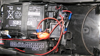

    Moin,
    weil's mich auch interessiert, habe ich mal im Fahrerhandbuch und auch im WHB gesucht. Da ist überall nur von Hauptsicherung und Nebensicherung die Rede. Einen "Belegungsplan" hab ich noch nicht gefunden.
    Herzliche Grüße vom Carlos
