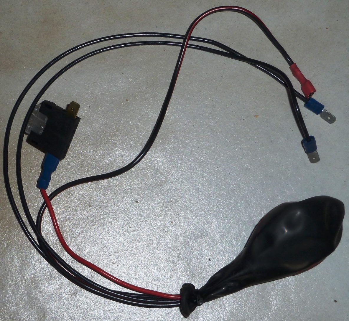

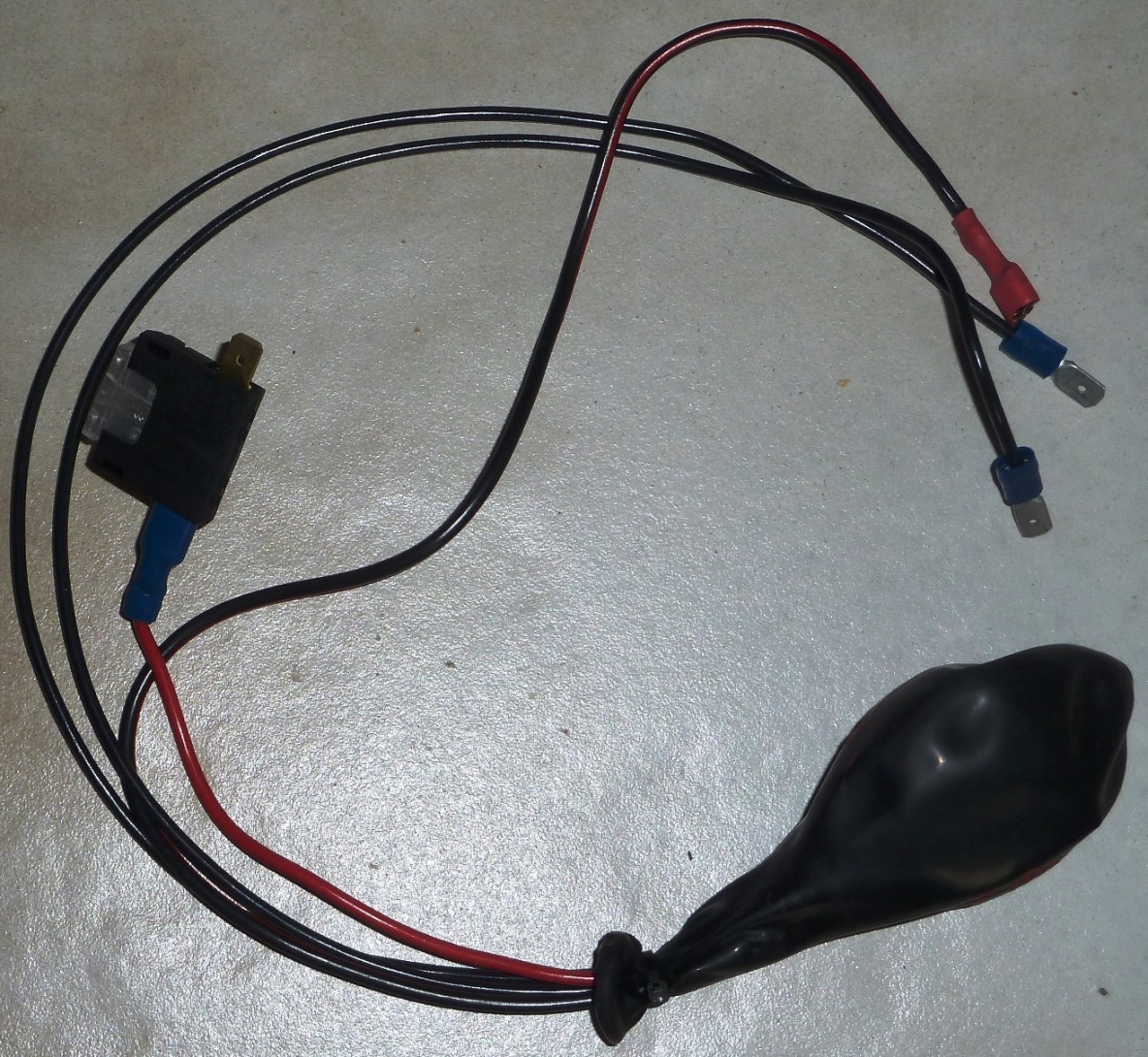

#74 Noch ein paar Hinweise die mir aufgefallen sind beim Einbau.
- Als Bohrer habe ich 8 mm verwendet, wie die original Schraube die dabei war.
- Die Ecken von der Hupe (der Alublock wo sie festgemacht wird) sollte man abfeilen, bzw. etwas abrunden, sonst drückt die Ecke beim anziehen in den Plastikrahmen und beschädigt ihn.
- Durch das abfeilen sitzt die Hupe jetzt sauber am Rahmen an.
- Die Schraube wo raussteht habe ich entgegen der Anbauanleitung eingebaut (Schraube innen, Mutter außen drauf gesetzt) und etwas gekürzt. Sie hat jetzt noch ein paar Zentimeter Luft zum Verkleidungsteil.
- Zusätzlich habe ich unten am Rahmen und oben wo die Hupe anliegt eine kleine Gummiplatte dazwischen gelegt. Sie sitzt jetzt richtig gut an ihrem Platz, scheppert und wackelt nicht.
- Das Relai habe ich in die Gummitülle des original Stecker (Zubehörteil) gepackt und zusätzlich mit einer Plastiktüte und Kabelbinder gesichert. Habe auch darauf geachtet, das der Stecker vorne oben in der Verkleidung liegt und nicht direkt dem Spritzwasser ausgeliefert ist.
- Die Sicherung habe ich nach hinten neben die Batterie gelegt, da scheint es mir wesentlich trockener zu sein als vorne.
- Masse habe ich unterhalb der Hupe am Rahmen abgenommen (Die Schraube wo mehrere Massekabel abgehen).
- Plus mit einer Leitung nach hinten gelegt. (Tank geklappt und an den bestehenden Kabel mit Hilfe von Kabelbinder gesichert).Hoffe ich habe nichts vergessen
