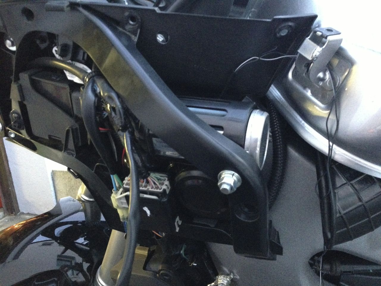

    - Relais nach Anleitung verpackt und gewechselt
    - Wolo Bad Boy noch immer funktionslos :think:
    - Sicherung durchgeflogen/ ersetzt
    - Originale Hupe wieder in Funktion gesetzt
    - Antje etwas ratlos... (wird am Montag morgen zum Schrauber ihres Vertrauens fahren...)

    Habe heute meinem Schrauber aufgesucht... (oder besser gesagt unangemeldet aufgelauert :violence-uzi: )
    - Relais intakt
    - Sicherungen intakt
    - Leitungen intakt
    - :obscene-hanged: Wolo Bad Boy defekt infolge Wasserschaden :angry-screaming:
    - macht 5 Euro an die Kaffeekasse und eine Erfahrung reicher...
