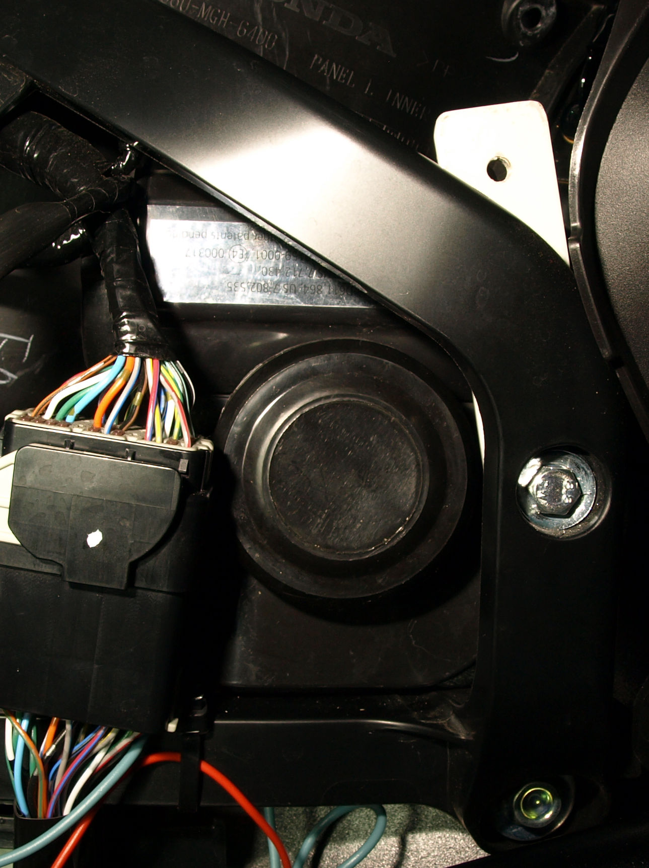

    Sodele,

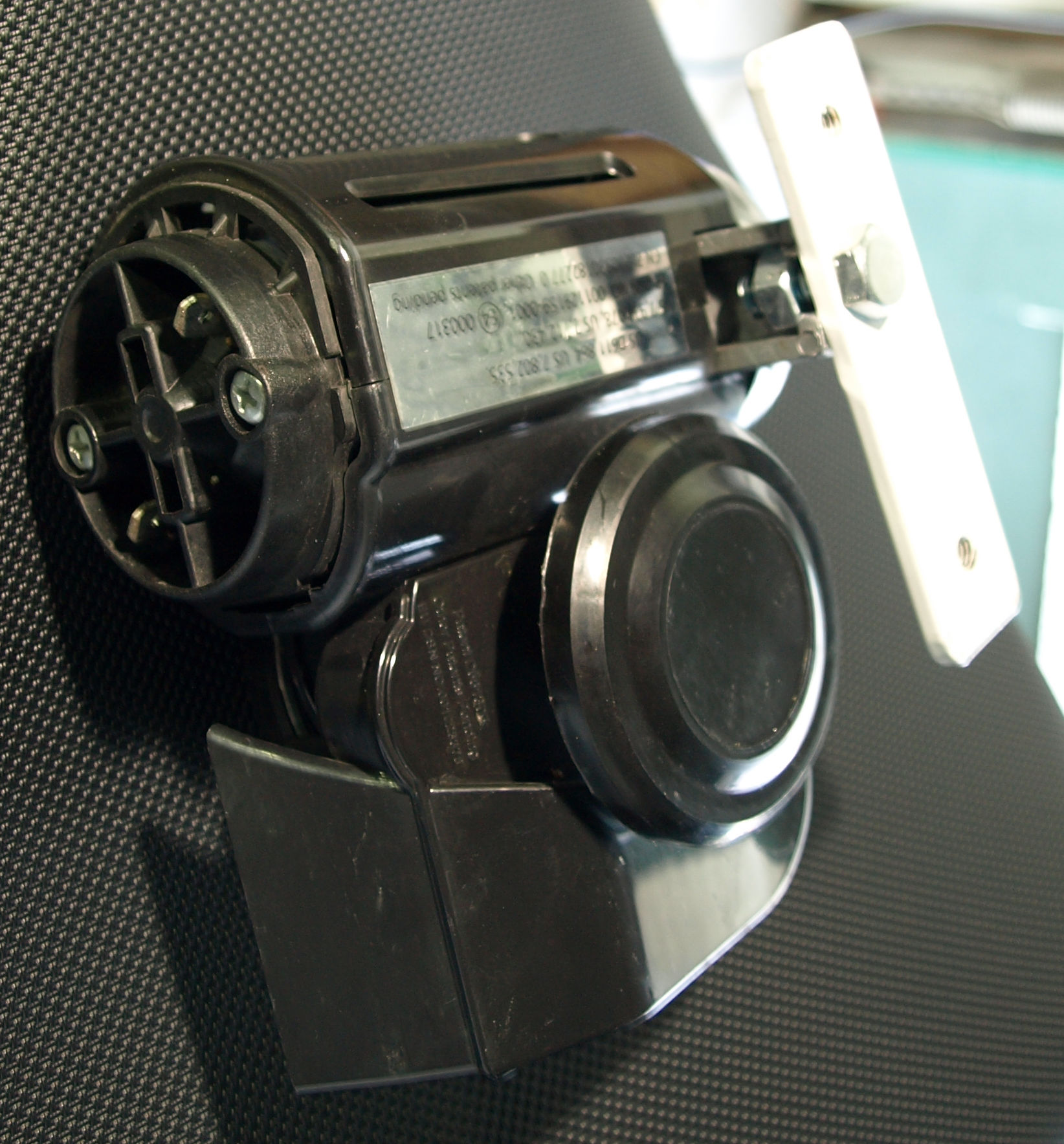

    hab dann heute erstmals die linke Verkleidung abgenommen. Platz ist ja schon für die Stebel vorhanden. Wollte allerdings kein extra Loch in den Armaturenträger bohren. Fand dann noch ein kurzes Stück Flacheisen mit 2 Gewinden an den Enden und habe den gleichen Einbauort wie z.B. Westbandit gewählt.
    Mit ner Schraube durch das vorhandene Loch im Armaturenträger habe ich dann das Flacheisen mit montierter Stebel befestigt. Die Befestigungsschraube der Stebel am Flacheisen verschwindet hinter dem Armaturenträger.
    Oben ist das 2. M5 Gewinde zu sehen. Da werd ich das kondomisierte Relay befestigen… :mrgreen:
