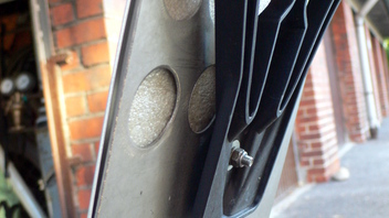

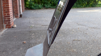

..und weiter:
Spritzschutz hinten:
1.5mm Edelstahl, gestanzt zur Gewichtsersparnis, Folie zwischen Spritzschutz
und Nummernschild. Winkel 127°, Anschraegungen 30°
[attachment=2]Spritzschutz hinten1-s.JPG[/attachment]
[attachment=1]Spritzschutz hinten2-s.JPG[/attachment]

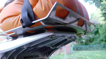

Gepaekbruecke:
2,5mm Titanblech, gestanzt zur Gewichtsersparnis,
Riemenoeffnungen ausgefraest und geschliffen,
Zwischenlage zum Honda-Traeger 2mm Anti-Vibrationsgummi.
[attachment=0]Gepaeckbruecke2-s.JPG[/attachment]

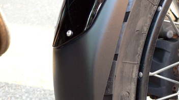

Wie zugesagt ein paar Bilder:
Den Spritzschutz vorne, den hat ja wohl fast jeder.
[attachment=2]Bodystyle-s.JPG[/attachment]

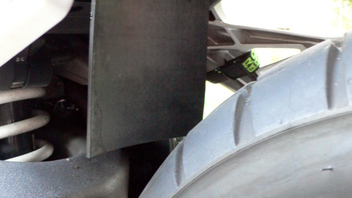

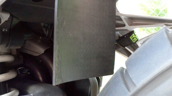

Spritzschutz fuer's Federbein:
Bei Belastung ist der Spalt in Richtung Federbein komplett geschlossen.
Transportgurtband 3mm mit einer Gewebelage.
[attachment=1]Spritzschutz Hinterrad1-s.JPG[/attachment]
[attachment=0]Spritzschutz Hinterrad2-s.JPG[/attachment]
Ich darf nur 3 Anhaenge, drum geht's unten weiter. -
