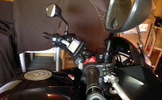

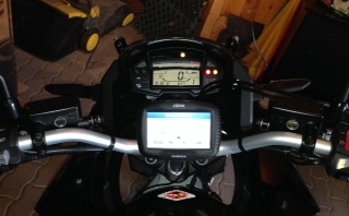

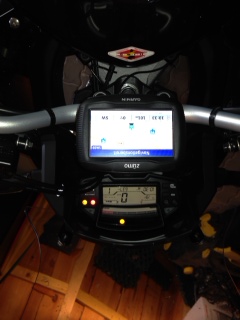

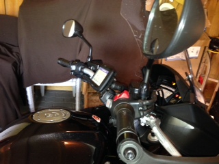

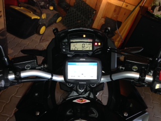

[attachment=2]Foto 1.JPG[/attachment]Hier noch ein paar Fotos von meiner Anbaulösung. Wie gesagt, die Original-Halteschelle ist zu eng für die Lenkstange in der Mitte, desshalb habe ich eine Antennenschelle aus dem Baumarkt etwas umgebaut. Das Navi liegt jetzt seht gut im Blickfeld und in einer Ebene mit dem Griffen. Außerdem kann ich es auch mit beiden Händen bedienen (natürlich nicht gleichzeitig während der Fahrt

Der Anbau war recht einfach, man sollte in jedem Fall die Motorradhalterung verwenden, schon allein wegen der Wasserdichtigkeit. Einmal angeschlossen klappt alles perfekt (Festanschluß, ohne USB!!).
Ich habe die Halterung zwischen den Risern mittig angebaut. Hier liegt das Navi gut im Blickfeld. Ich mußte aber einen anderen Bügel verwenden, der Originale ist zu eng für das Lenkerrohr der Crosstourer. Der hat genau dort einen zu großen Durchmesser. Ich habe auf dem Baumarkt eine Antennenschelle gekauft u. etwas umgebaut. Ich werde noch Bilder machen u. einstellen. -
