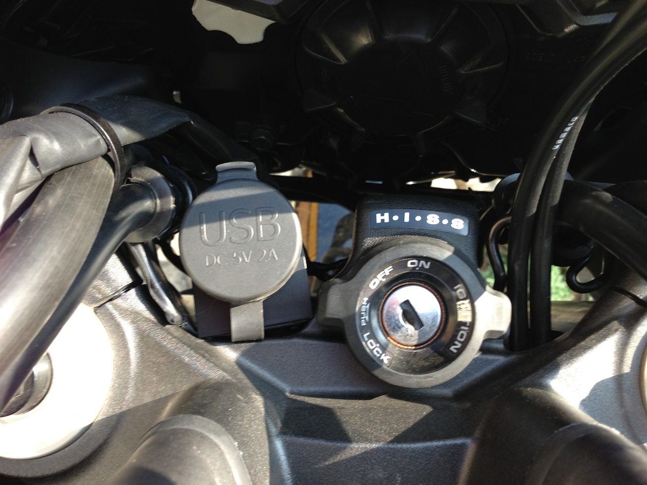

Ich hatte bisher im Kapitel Zusatzscheinwerfer über meinen Stzeckdosenanbau geschrieben. Aber ich glaube, hier gehört es hin. Falls das Bild nich mit kopier wurde, es ist bei "Zusatzscheinwerfern" zu sehen, u. ich kopiere es dann auch hier hin.
Habe jetzt endlich die Steckdose dran, ich habe gleich eine Doppel-USB genommen, den Zigarettenanzünder brauche ich vermutlich nie.
Ich habe mir ein Bandeisen zurechtgeschnitten u. -gebogen. es macht eine stabilen Eindruck. Da ich es an der Schraube vom li. Gabelholm befestigt habe, kann ich auch jederzeit wieder alles abbauen.
Das Minus habe ich von eine Masseschraube unter der li. Verkleidung genommen. Für das geschaltete Plus habe ich ein rotes Kabel unter der li. Verkleidung genommen. Das endete blind mit einem Stecker u. war mit Isolierband umwickel. Kam mir gerade recht. Hängt bei euch auch so ein Kabel rum? Vielleicht ist es bei mir übrig weil mir der freundliche aber sehr teure HH die originale Griffheizer angebaut hat.Hier ist das Bild noch einmal.
