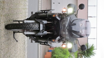

    zu 3) fahre seit 3 Jahren mit TFL und Abblendlicht (zusätzlicher Schalter um im Falle eines Falles sofort auf ein gedimmtes TFL schalten zu können und dann legal) - hatte bisher auch keinen Stress..... verboten ist das eine und das andere...
    zu TFL: http://bast.opus.hbz-nrw.de/volltexte/2010/34/pdf/F71.pdf
    Verbaut habe ich: http://www.amazon.de/Dectane-L…dectane+tagfahrlicht+rund
    Wer unbedingt auch Nebel-SW möchte: http://www.amazon.de/Devil-610…ht+nebelscheinwerfer+rund

    Die BAST hat in einer umfangreichen empirischen Untersuchung verschiedene Lichtsituationen überprüft und zwar in Bezug auf das Wahrnehmen eines einspurigen Fahrzeuges durch Versuchspersonen. (Leider ist die Untersuchung nur kostenpflichtig bei der BAST zu beziehen, also kein Link)
    Kurzfassung des Ergebnisses:
    Am schlechtesten wir ein Motorrad wahrgenommen wenn es "nur" mit Abblendlicht benutzt wird; korrekt eingestellte Nebelscheinwerfer verbessern das Ergebnis aber die Kombination Abblendlicht plus Nebelscheinwerfer ist signifikant schlechter als die Wahrnehmung eine Motorrades mit 2 X Tagesfahrlicht (etwa 700 Lumen, Farbtemperatur um ca 5000K)
    Grund: Abblendlicht und Nebelscheinwerfer sind blendfrei wenn sie korrekt eingestellt sind. Tagfahrlicht blendet bewusst den entgegenkommenden Verkehr und ist daher deutlich "sichtbarer"
    Bezogen auf das gesehen werden ist daher TFL erste Wahl (ohne Abblendlicht)
