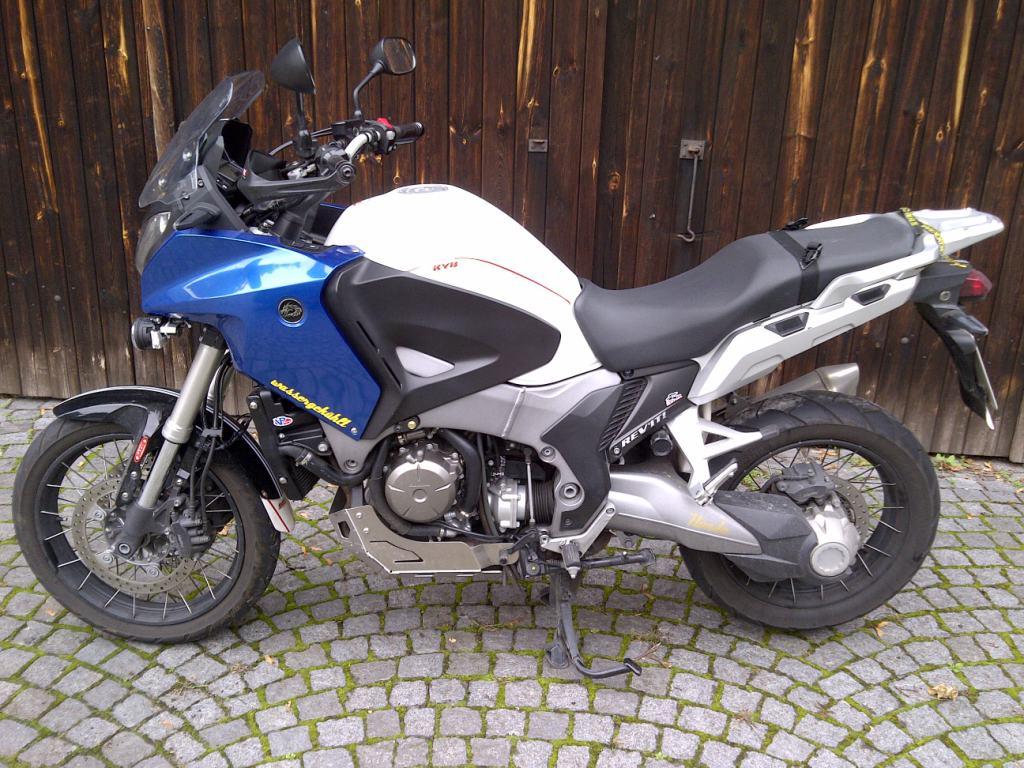

    Das stimmt! Mit den beiden weißen Steifen (vor allem denen auf den Kotflügel vorne) bin ich nicht mehr so ganz glücklich... Aber das Tolle ist ja, dass (ok, bis auf die Schnabel -OP) alles wieder ohne Kosten reversibel ist!

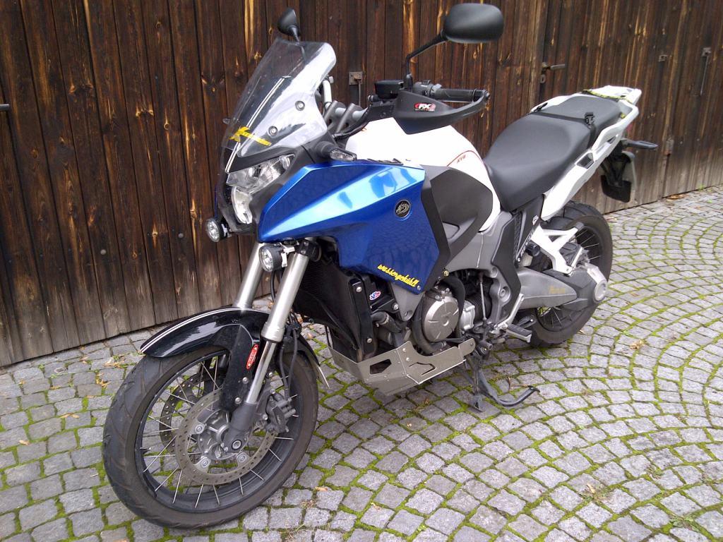

    Das Blau der Tankverkleidung (Kunststoffteile) macht die Maschine seitlich gesehen etwas "bulliger", nachdem der Schnabel fehlt sowieso, da damit die durchgehende fließende Linie etwas unterbrochen ist. Geschmacksache, klar. Ob sich ein besserer Übergang zum Tank selbst gut machen lässt - mal nachdenken... Mit der Folie, die ich übrig hab eigentlich mal einige Überlegungen wert!
    Ich wollte einfach etwas Anlehnung an die alten Klassiker wie Africa Twin oder Super Tenere haben.

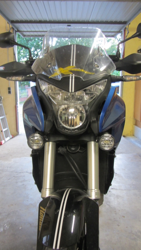

    Von vorne wünsche ich mir eine schlanke Silhouette, schon deshalb geht GS mit den Hänge****en gar nicht. Ist schon mal jemandem aufgefallen, dass im Haus und Hofblatt die GS nie voll Frontal abgebildet wird?

    Der Schnabel ist rein optisch. Aber schon vor dem Entfernen war klar, dass nur absägen nicht geht: die "Schnittkanten" würden dann ja sichtbar sein. Also musste ich diese Frontbereiche neu verblenden. Das geht mit heißverformbarem Kunstoff. Man muss halt ne Form ausschneiden und mit der Heißluftpistole bearbeiten. Danach mit 2K Füllspachtel von hinten verkleben und lackieren. So ist die Lampenmaske jetzt in sich sogar stabiler, als sie mit dem Schnabel war!

    Ja klar von vorne:

    War schon ein wenig "Arbeit" und nicht ganz einfach, die Maske heraus zu bekommen, die Löcher zu zubekommen und das Ganze wieder reinzupfriemeln. Wenn´s mir nicht mehr gefallen sollte, sind halt ca. 250 EUR für ne neue Maske fällig. Und da das Blau foliert ist, kann ich die CT in Originalzustand zurück versetzen!

    So, sicherlich Geschmacksache aber für mich war der Schnabel, der "optische Abklatsch" einer GS (eigentlich ja DR Big), bei der CT schon immer ein Dorn im Auge! Das hat Honda doch nicht nötig...
    Und da eine "Reiseenduro" meinem Empfinden nach vorne herum kompakt aussehen muss (aus dieser Ecke komme ich schließlich mit noch einer AT im Stall) - kam der Schnabel ab. Ich bin sehr zufrieden!!
