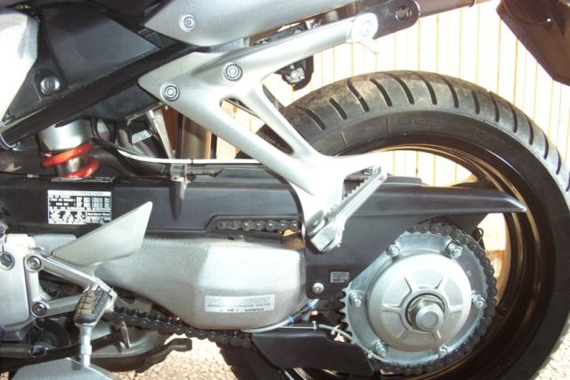

#5 Scottoiler!
Wenn er einmal eingestellt ist und den nie leer/trocken fährst, eine tolle Erfindung.
Habe mir die Doppeldüse besorgt. Leider habe ich die Düsen immer verloren, bis ich sie mit Kleber fixiert habe.
Unterdruck vom Luftfilterkasten abgezweigt, Oiler bei der Vtec hinter die Verkleidung gepackt und den Zusatztank (Schlauch) an die Verkleidung gebaut.Aber es gibt ja nun die elektronischen Kettenöler und da ist der CLS immer noch 1. Wahl. Problemlose Steuerung und Nachfüllung.
Wenn, würde ich den CLS kaufen.
