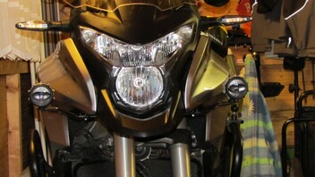

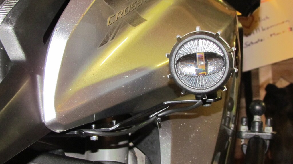

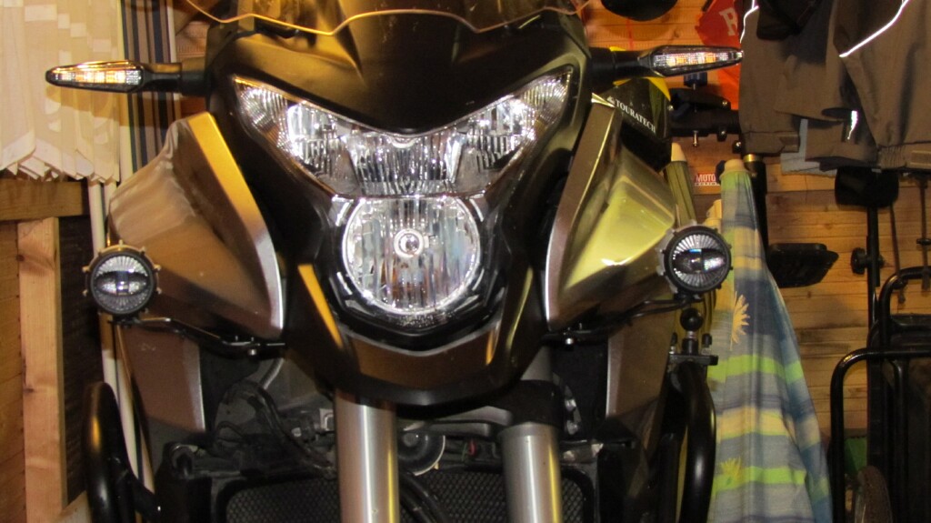

    Hier ein paar Bilder:
    [attachment=2]IMG_5991s.jpg[/attachment]
    [attachment=1]IMG_5992s.jpg[/attachment]
    [attachment=0]IMG_5993s.jpg[/attachment]

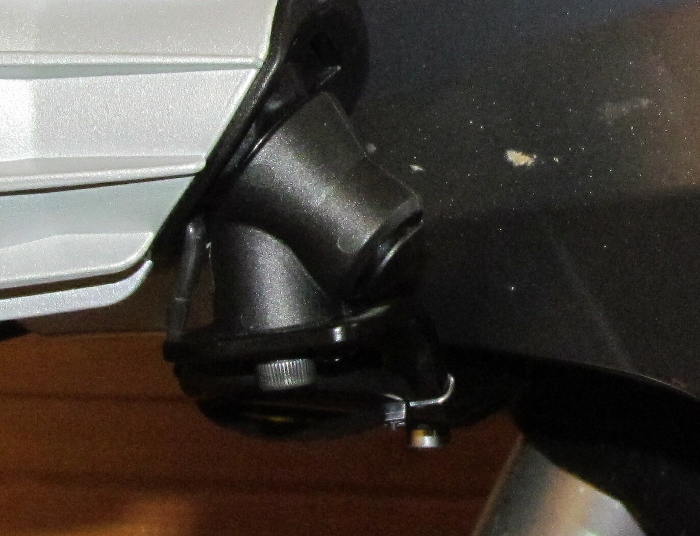

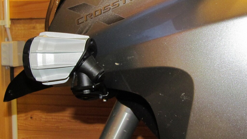

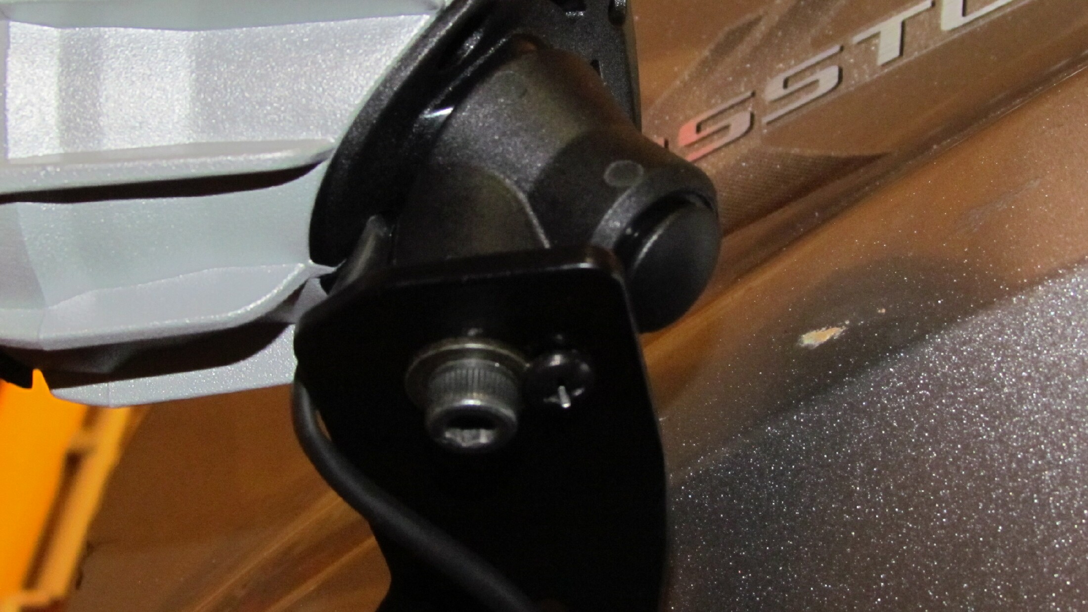

    Hallo Burkhard,
    Der SmV hat die Plastikschelle, mit der die Montage am Bügel möglich
    ist, entfernt. Weiter hat er ein zweites Loch unten neben der Haupt-
    befestigungsschraube gebohrt und ein passendes dazu in die Halterung.
    Grund dafür ist eine bessere Seitendrehfestigkeit zu erhalten.
    Eine passende Schraube wird unter der Halterung neben der Haupt-
    befestigungsschraube eingedreht und das ganze hält sehr gut.
    Seitlich läßt sich der Scheinwerfer nicht drehen und die Neigung wird mit
    der eingebauten Verstellung vorgenommen.

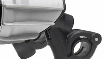

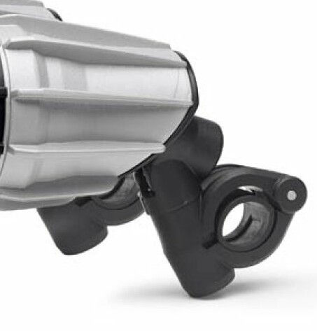

    Original Scheinwerferhalterung:
    [attachment=2]artikel_0001041_b_1z.jpg[/attachment]

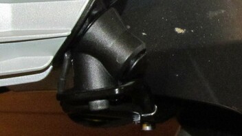

    Großaufnahme des montierten Scheinwerfers mit modifizierter Halterung:
    [attachment=1]IMG_5993z.jpg[/attachment]
    Großaufnahme von unten an die Hawk-Halterung:
    [attachment=0]IMG_5998s1.jpg[/attachment]

    Hallo Herby,
    es freut mich, daß Dir meine Idee gefällt.
    Jedoch habe ich zwischenzeitlich ein kleines Manko festgestellt.
    Nach Montage der Halterung für die Hawk-Scheinwerfer kann die Innenverkleidung
    nicht mehr komplett entfernt werden. Dazu muß die Halterung erst abgeschraubt werden.
    Habe ich vor ein paar Wochen festgestellt als ich die Stromversorgung zur Navihalterung
    oberhalb des Cockpits verlegt habe. Es ging zwar in diesem Fall auch ohne komplette
    Entfernung der Innenverkleidung aber vielleicht reicht das bei anderen Maßnahmen nicht.
    Nur zur Ergänzung.
