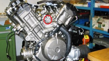

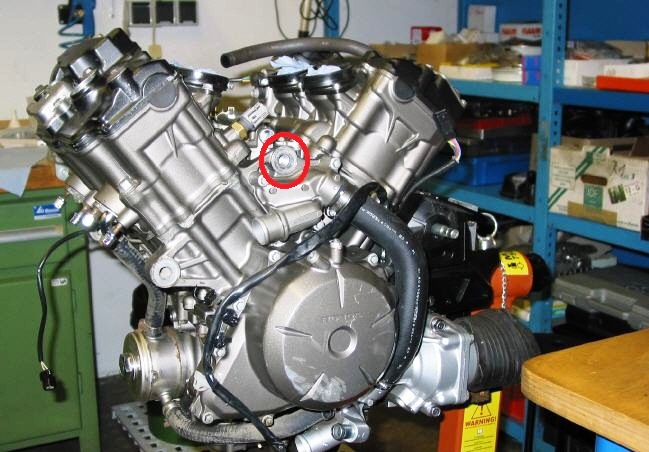

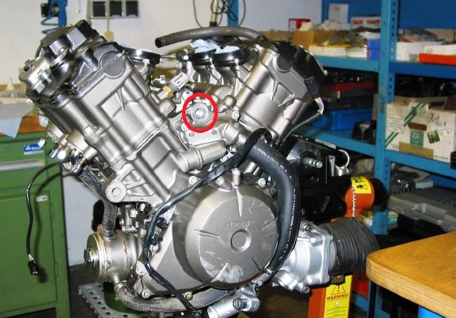

    3. Die mitgelieferten Schrauben sind tatsächlich länger, was aber kein Problem darstellt. Zum besseren Verständnis ein Foto vom Motorblock. Zusätzliche Abstandshülen gibt es keine.
    [attachment=0]vfr 1200 motor.jpg[/attachment]
    4.Zwischen Fahrzeugrahmen und Motorblock befindet sich eine Abstandshülse, welche nach oben und unten leicht verrutschen kann. Achte darauf, das die Bohrungen möglichst in einer Flucht liegen. Es dauert eine ganze Weile bis die Schraube spürbar greift, da diese sehr tief im Schutzbügel sitzt. Du benötigst einen langen 10-Inbusschlüssel und eine Ratsche um die Schraube entsprechend tief zu versenken. Oft reicht ein leichter Schlag mit dem Gummihammer um die Schraube in Position zu bringen und um den Vortrieb in Richtung Gewinde zu unterstützen.
