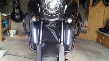

    Ich habe mal eine Frage an die Verbauer von Zusatzscheinwerfern und Nutzern des originalen Schalter.
    Der Schalter wird ja in de vorhandene Öffnung geschraubt, soweit ist das ja klar.
    Der Adapterkabelbaum hat drei Stecker. Rot, weiß, schwarz.
    Der Schalter hat drei belegte Pins.
    Zwei Kabel sind für die Beleuchtung im Schalter.
    Wie oder wo werden die Scheinwerfer angeschlossen?
    Was ist oder wo ist der Ausgang vom Schalter?
    Vorab einmal Dank in die Runde.
    Jörg

    Hallo Jörg,
    das gleiche Problem hatte ich heute auch. :think:
    Wenn du den Original Schalter mit dem Kabelbaum verbindest (es passt nur der weiße Stecker) siehst du wo der eine Pin im Stecker fehlt. Ich habe jetzt den Stecker der Bordsteckdose abgeschnitten und mir dort einen Pin geklaut ;) Wenn man mit einem kleinen Schraubendreher hinten rein sticht, (kleiner Wiederhacken) kann man den Pin nach vorn rausziehen.
    Diesen habe ich dann mit dem Pluskabel der Scheinwerfer verlötet und in den Stecker geschoben.

    Braun - weiss und Braun - blau sind für die Schaltfunktion sowie plus für die Schalterbeleuchtung.
    Also eines der beiden für die Zuleitung = geschaltetes Plus (z.b. Standlicht). Das andere ist die Ableitung zum Relais (Schaltimpuls).
    Das dritte (grün) ist Masse für die Beleuchtung des Schalters (kleine LED).
    Grüßle Barney

    Hallo und Danke für die Antwort.
    Die normale Schalter unterbricht ja PLUS. An dem org. Schalter finde ich die Zuleitung etwas dünn.
    Ich wollte keinen Kabelbrand provozieren.
    Schaltskizze anliegend.
    Desweiteren gehen 4 Kabel vom Schalterab und 3 in den Stecker.
    Grün ist MINUS.
    Braun Weiß ist ?
    Braun Blau ist ?
    Welcher bekommt Zündstrom?
    Und wo ist das Braune Kabel für die Schalterbeleuchtung angeschlossen??
    Grüße
  • #70
    Du kannst einfach feststellen, welches der braunen Kabel zum Scheinwerfer geht. Wenn die integrierte Kontrolleuchte nur bei "on" leuchtet, hast Du die richtige Zuordnung getroffen. Wenn sie auch bei "off" leuchtet, isses falsch.
