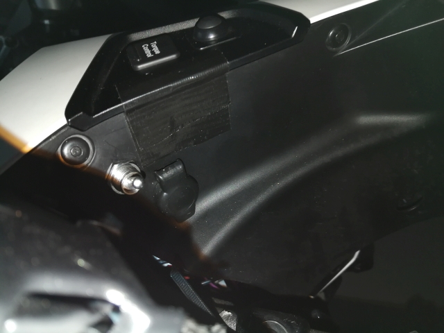

#15 Hallo Wolfgang, den Schaltplan hast du ja schon, oder?
Das Kabel habe ich hinter der linken Seitenverkleidung hergezogen da dort der gesamte Kabelbaum lang ging war das für mich der einfachste Ort. Ich habe dafür keine Seitenteile abgenommen sondern einfach einen Draht als Einzugshilfe genutzt. Du kommst dann direkt an der Batterie raus. Dort ist auch der Optionsanschluss hinten. Von dem kannst du das Zündungsplus bekommen. Das Dauerplus dann direkt von der Batterie.VG Stefan
