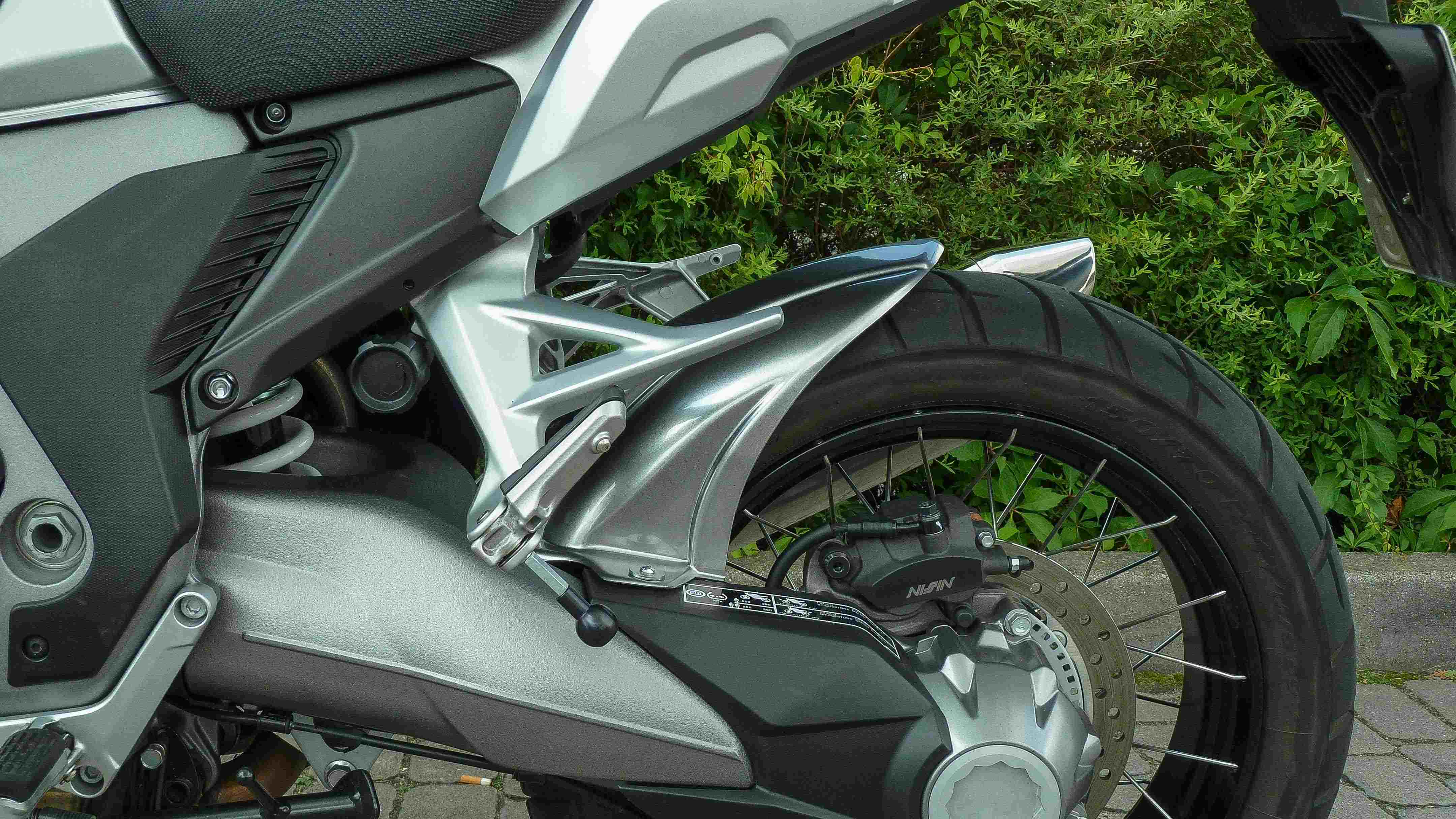

#83 Hallo Miteinander
Habe noch ne Info zur Hugger Hinterradabdeckung. Ich habe nicht das Kunststoffteil, sonder das Polyamid oder wie das heißt.
Bei der Montage des Auspuff ist mir aufgefallen, dass der Hauptständer nicht bis zum Anschlag hochklappt, sondern an dem Hugger hängen bleibt. Der Lack am Hauptständer war an der Stelle schon ab. Da ich die Abdeckung nicht ausbauen wollte habe ich sie mit dem Seitenschneider gekürzt und dann mit ner Feile bearbeitet. Schaut mal bei euch nach......
Find ich nicht so toll für den Preis....... Naja ist halt so....
Grüße Christian

Hallo
Also hab wie ich das gelesen hab auch gleich mal geguckt...jepp... der Hauptständer schleift richtig gut an der Abdeckung rum...nur um das auf die passende Höhe zu kürzen müssen ja gute 5 cm weg..und dann wirds wieder eng mit dem eigentlichen Spritzschutz...hmmm...früher wurde erst gezielt und dann geschossen....an den Hauptständer hat wohl bei der Herstellung keiner gedacht...schwache Leistung für das Geld...( jaaa ich weiß hätte es ja nicht mal bemerkt wenns keiner gepostet hätte so wie viele ander wohl auch nicht..aber um das gehts nicht nur mal so vorab ) grins...

Hi Andi,ich habe die Abdeckung auch gerade am vergangenen Wochenende montiert und bin genau nach der Anleitung von Gerd (auf Seite 3 dieses Freds) vorgegangen:
Zitat von Gerd Master of CrossiAlles anzeigen
... Im Lieferumfang enthalten sind drei Schrauben und drei entsprechende Unterlegscheiben. Achtung der Abstand je Schraube ist ein anderer. Weiße Unterlegscheibe kommt unter die Kardanabdeckung. Schwarze dicke in Fahrtrichtung rechts und schwarze dünne in Fahrtrichtung links. -
#89 Hallo Dirk,
die Anleitung von Gerd habe ich auch gelesen, aber die weiße Scheibe passt nicht mehr zwischen Abdeckung
und Schwinge. Habe auch probiert, die Scheibe als U-Scheibe und nicht als Distanz zu verwenden, aber dann
greift die Schraube nicht mehr.Ist mir aber auch lieber, wenn zwischen Abdeckung und Schwinge kein Abstand ist, setzt sich nur Dreck ab.
Wie auch immer, Scheibe hin oder her, das Teil sitzt und passt.
Gruß Andreas
