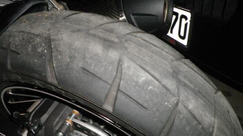

#77 Conti Trail Attack 2 habe ich auch drauf.
Nach Pirelli und Dunlop mein Favorit was die Haftung auf trockenen wie auch auf nassen Starßen betrifft. Anfangsprofil waren hinten satte 9 mm. Nach nunmehr 1600 km hat der Reifen hinten "nur noch" ca 7,2 mm. Also ist der Verschleiß, ähnlich wie bei den genannten Vorgängern, recht hoch. Dafür aber Gripp vom ersten Meter an und zu jeder sonst erdenklichen Zeit und Gegebenheit! Vereinzelt beschriebenes Lenkerflattern bei höheren Geschwindigkeiten kann ich in keinster Weise bestätigen. Es sollte allerdings der Luftdruck mit 2,5 / 2,9 bar eingestellt sein, da der Reifen sonst (wahrscheinlich) zu warm wird und dann kann man die Gummiwülste mit dem Fingernagel von der Pelle kratzen
. Persönlich fahre ich den sogar mit 3,0 bar im Soziusbetrieb.
Aufstellmoment - merke ich keinen, Rutschen auf Bitumen oder Fahrradüberwegen - wie halt bei jedem Reifen nicht mehr und nicht weniger. Ansonsten Gas auf und der CT läßt sich prima um's Eck prügeln.Gruß - Hauki...
