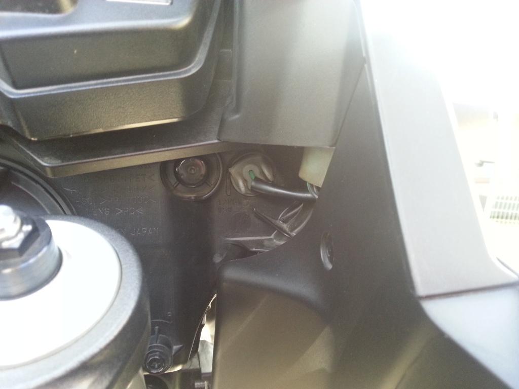

    Hallo CT-Freunde (Damen natürlich inkl.),
    habe vorhin die Standlichtlämpchen durch LED ersetzt. Soweit so gut, aber bei der Operation ist mir ein Lämpchen in den Scheinwerfer gefallen. Mist! Das Ding liegt jetzt ganz unten am tiefsten Punkt. Der Scheinwerfer scheint aber nicht so leicht zu öffnen zu sein. Ich würde das Lämpchen einfach d'rin liegen lassen. Kann doch nicht viel passieren. Oder was meint Ihr?
    Schönen SturmNachmittag
    Ingolf
    Ex AT Adventure Sports 1000
  • #25
    Hallo Ingolf,
    diese Problem hatte ich auch schon mal.
    Nur bei mir war das Birnchen erst komplett verschwunden, und nach Tagen, lag es im Scheinwerfer.
    Die Lösung für Dein Problem ist folgende:
    Du must zuerst die Birne für das Fernlicht demontieren, ( Halteklammer lösen ), anschließend habe ich
    mir ein Stück Schweißdraht genommen, so gebogen das er in den Scheinwerfer passt, natürlich bis zum tiefsten Punkt.
    Bevor du loslegst mußt du noch das eine Ende vom Draht mit Klebeband umwickeln, lässt 2 cm frei überstehen.
    Jetzt in den Scheinwerfer vorsichtig einführen und zum losen Birnchen vorarbeiten, festpappen und raus damit.
    Hat bei mir im ersten Versuch sofort geklappt.
    Viel Glück beim Angeln!!!

  • #26
    Hallo Roland,
    ich danke Dir. Das werde ich auf jeden Fall probieren.
    Der Absturz in den Scheinwerfer ist bei dieser Art Halterung ja fast vorprogrammiert. So eine Art Minibajonet o. ä. wäre viel besser, dann könnte man alles in Ruhe heraus ziehen u. dann die Lampe wechseln.
